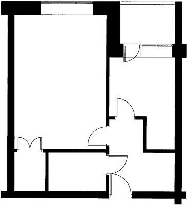

Первоначальная планировка квартиры.

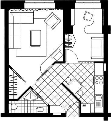

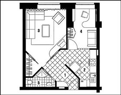

Планировка после реконструкции.

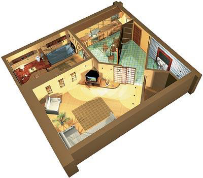

Трехмерный план.

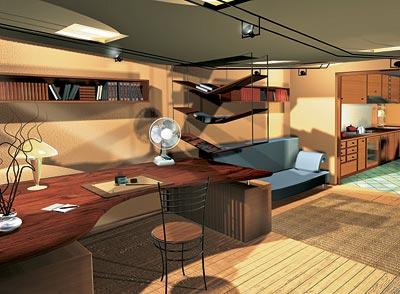

Детская.

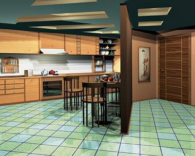

Вид на кухню и прихожую.

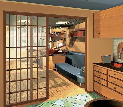

Вид из кухни на детскую.

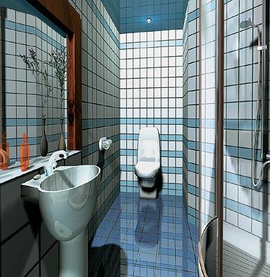

Ванная комната.

Данный проект призван решить непростую задачу создания всех необходимых помещений для проживания молодой семьи с одним ребенком дошкольного возраста. Площади однокомнатной квартиры для этого явно недостаточно, но проектировщики нашли интересный вариант, позволяющий семье разместиться с комфортом. Стеклянные перегородки и раздвижные двери придают интерьеру, выполненному в японском стиле, легкость и воздушность.
Новая планировка квартиры организована так, что выделенная ось прихожей направлена в гостиную, где удобно принимать гостей и отдыхать в кругу семьи. Ночью эта комната становится спальней родителей. Небольшая гардеробная, расположенная в углу, позволяет избавить и без того маленькое помещение от громоздкой мебели. Выход из гостиной в прихожую и вход в гардеробную оформлены одинаковыми раздвижными дверями.
Лоджию можно остеклить и присоединить к квартире с учетом строительных норм и правил (СНиП 2.0801-89 пункт 1.7). Присоединенная и утепленная, она становится частью детской, в которой много света и воздуха. Расширять проем, ведущий на лоджию, и демонтировать стенку под окном не рекомендуется. В данном случае эту стенку использовали в качестве опоры для стола.
Устроенная на месте прихожей, кухня не имеет окна. Для того чтобы обеспечить ее естественное освещение, перегородку между ней и детской сделали стеклянной. Квартира предлагаемой планировки должна располагаться окнами на юг — только в этом случае освещенность кухни будет достаточной. Бытовая техника делает это помещение весьма функциональным, и здесь удобно завтракать в тесном семейном кругу.
Санузел небольшой, но включает все необходимое оборудование, кроме ванны (она заменена здесь душевой кабиной). Вентиляция санузла осуществляется по гибким воздуховодам, проложенным между потолочными перекрытиями и подвесным потолком и идущим к вентиляционному блоку.
Потолки выполнены из гипсокартона таким образом, что подсвеченные ниши в кухне и холле визуально увеличивают объем помещений. Тот же эффект используется и в детской. Здесь подвесной потолок скрывает перемычку окна. В гостиной он сделан только над входной зоной и выделяет часть комнаты с телевизором и композицией икебаны. Все это напоминает традиционную принадлежность японского дома — нишу «токономо».
