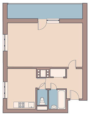

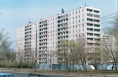

Жилой панельный дом серии 1605/12
Эти многосекционные панельные дома могут быть как девяти-, так и двенадцатиэтажными. Наружные стены состоят из трехслойных панелей толщиной 300мм. Внутренние стены представляют собой гипсобетонные панели толщиной 160мм. Перегородки, как и внутренние стены, сделаны из гипсобетонных панелей, только 120-миллимитровых. Перекрытия- железобетонные, толщиной 140мм. По техническому оснащению двенадцатиэтажный дом отличается от девятиэтажного лишь наличием второго пассажирского лифта в каждом подъезде.
На этаже располагаются одна однокомнатная, две двухкомнатные и одна трехкомнатная квартиры. Трехкомнатная имеет общую площадь 63м2. Здесь предусмотрены одна изолированная комната, узкий длинный коридор и маленькая лоджия (2,5м2). Единственная ощутимая разница в планировках двухкомнатных квартир типаА (44,5м2) и В (45,8м2)- это площадь лоджий- соответственно 6 и 3м2. Шестиметровая лоджия есть и в однокомнатной квартире, вдоль всей комнаты. Вентиляционная шахта расположена в коридоре. Блок естественной вытяжной вентиляции оборудован в туалете. Вентиляционная шахта находится в коридоре. Во всех квартирах имеются встроенный шкаф и антресоли.
Прежде чем приступить к ремонту с перепланировкой, необходимо получить в одном из проектных институтов техническое заключение о состоянии конструкций вашего жилья. Кроме того, потребуется разрешение на перепланировку от районной Межведомственной комиссии.

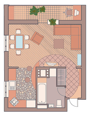

Один дома
Сильные стороны проекта:
  • создание достаточно большой ванной комнаты;
  • удобное зонирование пространства квартиры;
  • функциональное использование лоджии (зимний сад, система хранения одежды);
  • оригинальная отделка помещений.
Слабые стороны проекта:
  • перенесение дверного проема в несущей стене и демонтаж подоконного блока лоджии требуют согласования проекта;
  • уменьшение высоты помещений из-за создания подиума и подвесного потолка;
  • отсутствие рабочего уголка.

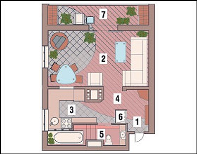

Квартира предназначена для молодого холостяка, не обремененного бытом, но ценящего порядок и комфорт, а также обладающего вкусом и индивидуальностью. Архитектор предлагает создать жилище с минимально необходимым набором мебели и выстроить пространство так, чтобы все помещения были взаимосвязаны. Впланировке предусматриваются следующие изменения. Демонтируются перегородки в туалете, вход в комнату переносится ближе к вентшахте и расширяется до 1200мм. Этот проем необходимо усилить металлической конструкцией, поскольку его делают в несущей стене. Ликвидируются подоконный и дверной блоки лоджии. Ее утепляют и устраивают в ней зимний сад с уголком для чтения и шкафами для одежды. Безусловно, эти изменения требуют согласования. Новые перегородки возводятся только в ванной. Частично их делают из гипсокартона на металлокаркасе, частично из стеклоблоков. Ванную комнату создают в результате объединения прежней ванной и туалета, да еще присоединения к ним части площади кухни. Вдоль стены оборудуется подиум, в который и встраивают ванну. Чтобы подход к ней получился удобным, сооружаются 3ступеньки высотой 27см каждая. Теперь чаша скрыта в надежной красивой конструкции, которая, к тому же, образует дополнительную поверхность для аксессуаров и цветов.
Пространство единственной комнаты предлагается разделить лишь визуально, с помощью отделочных материалов и расстановки мебели. Теперь помещение соединяет в себе гостиную, спальную и столовую. Для удобства столовая зона сообщается с кухней через окошко, прорубленное в стене. Его ширина- неболее 800мм. Обратите внимание, кухонный гарнитур фабрики HANAK (Чехия) размещается рядом с окном. Это удобно тем, что оборудование и рабочие поверхности делаются доступными для естественного света. Плиту и мойку в кухонном гарнитуре располагают так, чтобы на рабочей поверхности стола осталось достаточно места.
Все прежние двери демонтируются, новые раздвижные перегородки от ECALUM (Россия) устраивают в ванной и на лоджии. Установка такой конструкции в ванной позволяет сэкономить полезное пространство. Востальных помещениях решено обойтись без дверных блоков, поскольку они противоречат изначальной идее проекта- объединению пространства. Декоративные акценты расставлены так, чтобы каждое помещение имело свою индивидуальность. Вотделке интерьера используются натуральные материалы, которые "неутяжеляют" его, а поддерживают теплоту и целостность образа. Например, в комнате и прихожей одну из стен отделывают искусственным камнем от "ЭКОЛИТ", а в ванной часть стен облицовывают венецианской мозаикой красновато-бордового цвета, контрастирующей с оформлением остальных помещений. Вприхожей, на кухне и на лоджии на полу- плитка, граничащая с дубовым паркетом в коридоре и гостиной. Вкомнате керамической плиткой выделена зона столовой.
Стеклоблоки наполняют ванную комнату мягким естественным светом. «Фартук» кухни, как и стены санузла, сделан мозаичным (BISAZZA MOSAICO, Италия). Стены остальных помещений, кроме тех, где есть декоративный камень, покрываются декоративной штукатуркой Fractalis теплого пастельного тона.
Потолок во всех помещениях монтируют на разных уровнях, чтобы дополнительно акцентировать разделение на зоны, уже заданное укладкой напольных покрытий. Классические элементы потолочного карниза с "сухариками" окрашиваются в бордовый цвет. Взоне столовой потолок обшивают гипсокартоном, в остальной части комнаты крепят натяжную конструкцию от SKOL.
Привычной корпусной мебели в квартире нет, вместо этого на лоджии и в прихожей оборудуются вместительные встроенные шкафы. Стойка для аппаратуры конструируется так, чтобы телевизор можно было смотреть из любой точки жилого пространства: с дивана, из кухни, из обеденной зоны. Каждое помещение оборудовано несколькими световыми системами, что позволяет менять освещенность в зависимости от ситуации.

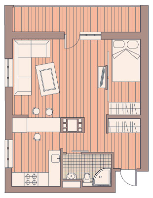

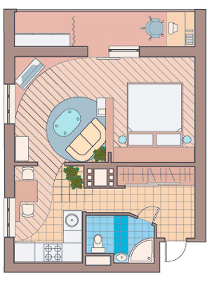

Пространство для двоих
  • увеличение площади санузла;
  • рациональное использование площади лоджии, устройство на ней рабочего места;
  • оборудование спальни-алькова с мобильной системой хранения.
  • создание проемов в несущей стене и демонтаж подоконного блока лоджии потребуют согласования проекта.

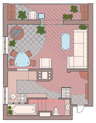

Этот вариант подойдет для молодой семейной пары без детей. Хозяева ведут динамичную и насыщенную жизнь, любят вечеринки с друзьями, с удовольствием устраивают дома праздники. Им нужно жилище, свободное от тяжелой громоздкой мебели, четко и функционально зонированное. Встоимость ремонта закладываются перепланировка и оформление с использованием недорогих отделочных материалов.
В планировочном решении интерьера используется ставший уже традиционным прием "перетекающего пространства". Плавные линии хорошо прочитываются на плане- их можно увидеть и на стыке напольных покрытий, и в мебели (например, каплевидной формы барная стойка, очертания кровати-алькова).
В несущей стене между кухней и гостиной делают проем, усиленный металлической конструкцией. Дверной проем между прихожей и комнатой закладывают, а новый вход в комнату создают рядом с вентиляционной шахтой (его также необходимо усилить). Врезультате в прихожей образуется место для шкафа-купе, зеркальные дверцы которого зрительно расширяют пространство.
Ванную с туалетом объединяют. Площадь нового санузла увеличивается за счет сноса перегородки и присоединения небольшого кусочка коридора. Округлую стенку санузла возводят из гипсокартона на металлическом каркасе. Сантехприборы теперь располагаются по-другому. Вместо ванны устанавливается душевая кабина. Высота потолков во всех помещениях остается неизменной. Вентиляционную шахту не трогают. Лоджию присоединяют к комнате и утепляют, подоконный блок демонтируют. Это потребует переноса радиатора отопления на бывшую лоджию. Новые раздвижные перегородки с матовым стеклом устанавливают в санузле и на лоджии. Таким образом, появляется возможность обустроить на утепленной лоджии мини-садик и небольшое рабочее место. Взамен старых деревянных окон монтируют новые стеклопакеты от KBE (Германия).
На кухне также предполагаются изменения. Встроенную в гарнитур раковину переносят в угол, а на ее месте устанавливают электрическую плиту. Стиральную машину встраивают в одну из секций кухонного гарнитура. В интерьере используются конструкции, разработанные авторами проекта. Это альков- спальная зона, которую прячут в широкой нише (для чего и переносили проем). Здесь вдоль стены устраивают платяной шкаф. Каркас алькова строится из бруса и обшивается ДСП, по желанию можно использовать другие материалы. Конструкция имеет "начинку"- большой выдвижной ящик. Он легко выезжает по металлическим направляющим на колесиках. При желании ящиков может быть несколько, например 2больших и 4маленьких. Вних удобно складывать постельные принадлежности и другие необходимые вещи. Переднюю панель ящика обшивают поролоном, затем плотной тканью. Ее подбирают в тон диванчику приятного апельсинового цвета. Матрас для нестандартной кровати изготавливают отдельно на заказ. Нишу для платяного шкафа выстраивают из гипсокартона. Зеркальную дверцу можно установить только со стороны гостиной- здесь придется использовать конструкцию с выдвижной штангой. Валькове располагаются открытые стеклянные полочки, на которых размещают сувениры или фотографии в раме. Обилие цветных подушек и использование пробкового покрытия на стене делают эту часть квартиры весьма привлекательной.
В центре комнаты устанавливают диванчик, напротив которого на стене закреплена плазменная телевизионная панель. Авторской разработкой является изящная барная стойка, соединяющая кухню и столовую. Стеллажи в столовой оформляют, используя пробку. Кухня визуально объединяется со столовой одинаковой напольной плиткой. Всанузле, на кухне и в столовой предлагается монтаж теплого пола. Цвет фасадов кухонного гарнитура сочетается с цветом пола и стен- бежевой кафельной плиткой и паркетной доской.
Вприхожей у входа выделяют небольшой кафельный "островок". На кухне, в прихожей и гостиной стены оклеиваются стеклообоями и покрываются краской персикового цвета. Это колористическое решение зрительно объединяет помещения. Цветовая гамма санузла построена на сиренево-голубых тонах. Вотделке применено сочетание мозаики и однотонной голубой керамической плитки.

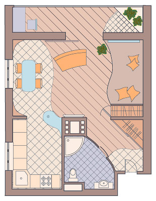

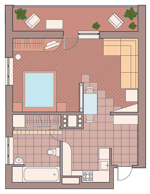

Авторы проекта предлагают превратить однокомнатную квартиру в двухкомнатную, создав отдельные гостиную и спальню. Это достигается благодаря продуманной планировке и компактному размещению оборудования.
Впланировку, согласно проекту, вносятся следующие изменения. Прежний вход из прихожей в комнату закладывается, а новый проем шириной 900мм вырезается между кухней и гостиной, который необходимо усилить металлической конструкцией. Большую комнату перегораживают, выделяя спальню, в которую можно пройти из вновь образовавшейся гостиной.
Ванную с туалетом решено было объединить, поскольку для двоих достаточно одного большого санузла. Его стены выстраивают из пазогребневых блоков. Выступающий угол санузла срезают, чтобы сделать более просторной прихожую. Вместо ванны монтируют душевую кабину. Расположение унитаза и умывальника остается прежним, поэтому требуется только замена существующих коммуникаций новыми, без удлинения. Предполагается устройство теплого пола.
Поскольку прежний вход в комнату заложен, появляется возможность по всей длине стены прихожей установить шкаф-купе. На лоджии вместо дверного блока устраивают раздвижную дверь с матовым стеклом, подоконный блок не трогают. Лоджию утепляют, устанавливают стеклопакеты, монтируют теплый пол. Водной части образовавшегося помещения можно оборудовать рабочее место с компьютером, в другой- разместить шкаф для одежды.
На небольшой по площади кухне уместно использовать обеденный стол-трансформер. Плита передвигается ближе к углу, а вот мойка оказывается почти на проходе. Рабочая зона получается довольно маленькой, но иначе будет некуда поставить холодильник. Кухонный «фартук» выкладывается мелкой мозаичной плиткой теплого тона, контрастирующей с вишневым цветом обеденного стола и фасадов шкафов.
Композиционным центром интерьера санузла становится темно-синяя кафельная "дорожка" к умывальнику. Стены облицовываются плиткой только в нижней части, верхнюю часть покрывают краской Luja от TIKKURILA (Финляндия). Все помещение решено в синих и голубых тонах со вставками из темно-синей плитки. Форма потолка поддерживает идею дорожки тем, что над нею его часть понижена на 8см. Конструкция представляет собой короб из влагостойкого гипсокартона, на котором размещены галогенные светильники.
В жилой части квартиры оборудуют подвесной потолок с подсветкой вдоль стен. Перегородка, отделяющая спальню от гостиной, фактически представляет собой стеллаж. Вее нижней части устанавливают деревянную столешницу, а в верхней закрепляют стеклянные полки. Расположение дивана под углом к перегородке позволяет более рационально использовать небольшую площадь. Выступ на потолке и полукруглая в плане ступенька высотой 10-15 см образуют единую композицию. Цветовое решение всего интерьера определено теплыми охристыми оттенками с вкраплениями белого.

Если в доме стало тесно…Вид из гостиной на спальню. Для удобства в спальню ведут два входа- один к шкафу, другой к кровати Если в доме стало тесно…В гостиной интерес представляет конструкция портала: вентшахту обшивают гипсокартоном, симметрично сооружают подобную конструкцию и объединяют их горизонтальными элементами Если в доме стало тесно…План после перепланировки
Вечное движение
  • удобное расположение входа в санузел;
  • устройство в прихожей шкафа для одежды;
  • увеличение площади санузла.
  • необходимость получить разрешение на создание проема в несущей стене;
  • недостаточно места для хранения одежды.
Композиционным центром этого интерьера со свободной планировкой является полумесяц, выложенный на полу темно-шоколадной керамической плиткой "КЕРАМА" и объединяющий прихожую, комнату и кухню. Его поддерживает раскраска неглубоких ниш (100мм) в гипсокартонной фальшстене обеденной зоны. Дубовый паркет во всей квартире, терракотово-песочная гамма стен комнаты, декоративный камень на стене и разноцветная плитка пола в зоне кухни работают на усиление единого колористического решения. Даже филенки кухни фабрики "РЕСУРС» (Россия), сориентированной вдоль окна, облицованы шпоном древесины ценных пород.
Рисунок пола подчеркивает полукруглый контур высокой барной стойки, выполненной по чертежам архитектора. Чтобы расширить спектр декоративных задач, решаемых фальшстеной в столовой зоне, в нижней ее части делают высокий плинтус с маленькими «окошками», в которые встраивают светильники-светлячки. Так обеспечивается мягкая, скользящая по полу столовой зоны подсветка в вечернее время.
Для реализации планировочного решения предпринимают следующие действия:
  • В несущей стене между кухней и комнатой прорубают проем шириной 1300мм, отступив от наружной стены 800мм (его усиливают металлической конструкцией из сваренных швеллеров).
  • Вход на кухню из коридора закладывают.
  • Туалет и ванну объединяют и присоединяют к ним коридор. Врезультате получается достаточно просторная по площади ванная комната. Вход в нее устраивают в стене, обращенной к прихожей.
  • Прежний шкаф в коридоре демонтируют, а новый оборудуют в специально выстроенной нише, рядом со входом в ванную. Новые перегородки санузла возводят из влагостойкого гипсокартона.
  • Дверной блок между прихожей и комнатой демонтируют, оставляя проем открытым.
  • Оконный и дверной блоки лоджии убирают, не затрагивая при этом подоконную плиту. Лоджию застекляют и утепляют, устраивая в одном ее конце зимний садик, а в другом- полноценное рабочее место.
Пол лоджии поднимают на высоту входного порожка, после чего, как и в ванной, монтируют теплый пол. Вванной заменяют водопроводную арматуру, ванну и унитаз (его перемещают ближе к двери). При этом умывальник остается на прежнем месте.
Стены во всех помещениях, за исключением ванной и частично кухни, покрываются водоэмульсионной краской в два слоя. Высота потолка остается прежней, только в ванной комнате предлагается оборудовать подшивную конструкцию со встроенными светильниками. Несмотря на то что стилистика проекта- аскетичный минимализм, квартира, благодаря продуманным маршрутам передвижения и рациональной расстановке мебели, очень комфортна для проживания.
Проектная часть$ 655

Если в доме стало тесно…Интерьер гостиной, как и всей комнаты, построен исключительно на теплых тонах- от приглушенно-желтого до шоколадного Если в доме стало тесно…Стоит обратить внимание на оригинальный дизайн моноблочного унитаза с декоративным кожухом из стали в нижней части. Кожух выполнили по специальному заказу Если в доме стало тесно…План после перепланировки
Найди свой стиль
  • отдельные гостиная и спальня;
  • устройство в санузле вместительного места для хранения вещей;
  • инсоляция кухни и прихожей благодаря стеклянной перегородке.
  • необходимость получить разрешение на создание проема в несущей стене.
Реконструкция затрагивает все помещения квартиры. Как и в предыдущих проектах, жилище зонируют так, чтобы выделить место для приема гостей, для отдыха и сна. Кухню меняют местами с санузлом, который в результате приобретает естественное освещение. Внесущей стене между кухней и гостиной прорубают широкий проем, требующий усиления металлической конструкцией. Прежний проем закладывают. Таким образом, кухня и гостиная образуют единое пространство. Изюминкой интерьера является декоративная перегородка сложной конструкции, зрительно отделяющая спальную зону от «дневной».
Нижнюю часть (высотой 1800мм) перегородки между кухней и санузлом изготавливают из влагостойкого гипсокартона, а верхнюю оформляют цветным стеклом. Это решение позволяет обеспечить лучшую инсоляцию каждой функциональной зоны. Искусственное освещение организуется с помощью встроенных галогенных ламп, расположенных по нелинейному контуру на ровной плоскости потолка.
В санузел ведет распашная дверь из полупрозрачного стекла, единственная в квартире. Помимо стандартного набора сантехники, в этом просторном помещении вдоль стены размещаются полки для белья и стиральная машина, скрытые раздвижными перегородками от BERTOLOTTO PORTE (Италия).
Немаловажную роль в зонировании играет и напольное покрытие: прихожая и кухня выложены керамическим гранитом цвета шоколада, а в части гостиной и в спальне уложен паркет. Стены всех помещений, включая санузел, покрыты матовой краской от BECKERS молочно-кофейного цвета, что подчеркивает целостность интерьера.
Центральная перегородка покрывается декоративной штукатуркой. Линии стеклянных полок в гостиной продолжают красочные горизонтали, нарисованные на стене. Вподдержание идеи скошенных полок декорируется стена, отделяющая прихожую от гостиной. Теперь проем имеет неправильную конфигурацию. Пол в мокрых зонах облицовывается керамической плиткой, уложенной шахматной клеткой.
В гостиной мебель расставлена по периметру, максимально освобождая центральное пространство. Винтерьере особенно выделяется кухонный гарнитур от «ФОРЕМА» небесно-голубого цвета.
Проектная часть, авторский надзор$ 1300
