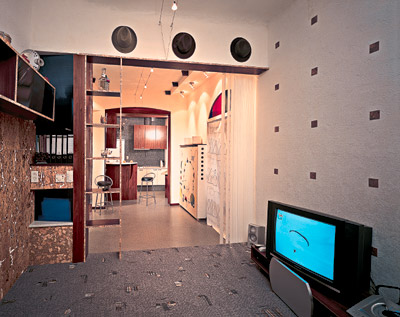

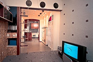

Гостиная.
Зона библиотеки и домашнего мини-кинотеатра. Подиум отделан ковролином по обшивке из толстой (10мм) фанеры. Шляпы- из гардероба хозяина. Абстрактная картина в глубине (копия с Хуана Миро)- фанерный экран декоративного короба, закрывающего трубы и радиатор отопления

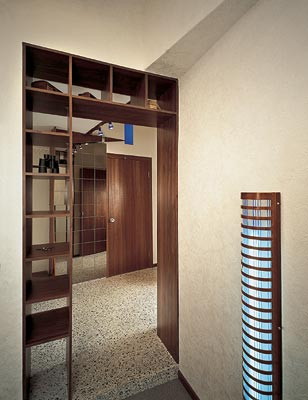

Прихожая. Наверху,
за деревянной консолью с лампами, спрятана очень вместительная антресоль. Двери- отечественные. Над зеркальной плоскостью- устройство защитного отключения электричества. Стены, оклеенные тонкими флизелиновыми обоями, предполагается покрасить светло-охристой акрилатной краской
Пробковыми листами оклеены и декоративный камин, и стена в зоне подиума гостиной. "Пронзенная" деревянными балками ипсокартонная конструкция на потолке скрывает электроподводку и трансформатор для точечных светильников
Низкий подиум, на который поставлена прихожая, скрывает внутри себя систему водяного подогрева пола. Стеллажи и вешалка- из ламинированной ДСП. Светильник собран из кассетницы для компакт-дисков и трех гибких салфеток

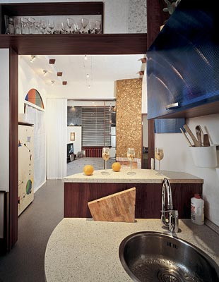

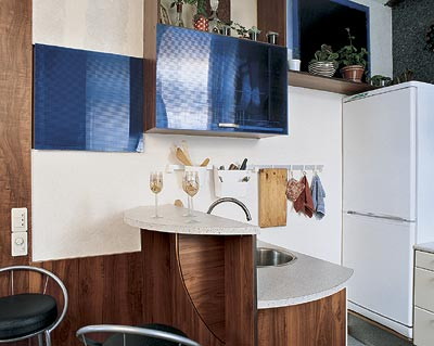

Столешница справа изготовлена из столярной плиты, набранной из буковых брусков. Конструктивно она- не что иное, как очень широкий треугольный подоконник, продолженный в пространство кухни и укрепленный снизу вертикальной стойкой из ДСП
Полукруглые очертания стойки-мойки оказываются очень удобными при передвижении по кухне. Этот "комбайн"- композиционный и функциональный центр помещения - похож на авангардную скульптуру
Вид из кухни
на камин в гостиной. Синие окна на стене справа- это стекло кухонной полки и окошко в ванную. Небьющееся стекло (сотовый поликарбонат)- на самом деле легкий и красивый пластик. Бывает полупрозрачным или цветным

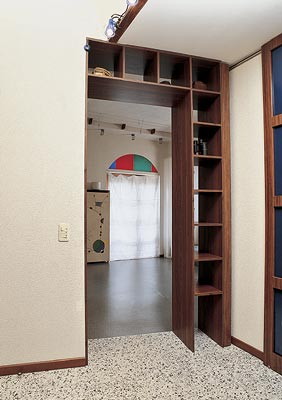

Вид
из прихожей на гостиную. Стеллаж, вписанный в проем,- авторский. Вглубине гостиной- полукруглый витраж, венчающий балконные двери

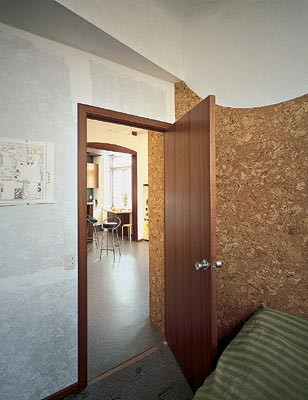

Вид
из спальни на гостиную. Справа- стена, оклеенная пробкой. Заметьте, что верхняя ее граница волнообразная. Граница между ковролином и линолеумом на пороге будет закрыта широким золотистым металлическим профилем

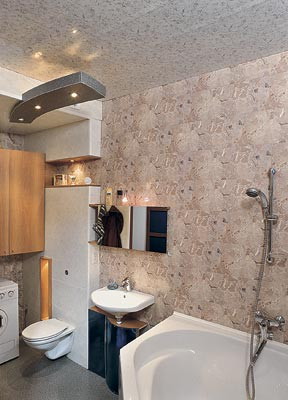

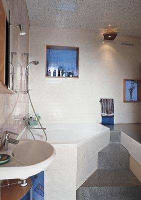

Треугольная пластмассовая ванна погружена в подиум высотой в три ступени. Потолок и стены облицованы пластиковыми панелями с рисунком под мрамор. Синее окошко из ячеистого поликарбоната смотрит на кухню
Остроумно решено оформление встроенной (инсталляционной) конструкции бачка. Частично эта конструкция "утоплена" в стену, а остальная, выступающая часть закрыта узким коробом, облицованным светло-серыми пластиковыми панелями. Сюда же вмонтированы две ниши с подсветкой, отделанные ламинированной ДСП

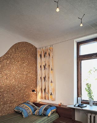

Спальня.
Окна- отечественные, сосновые. Подоконник- из ламинированной под мрамор ДСП. Узкая полка в изголовье кровати очень функциональна

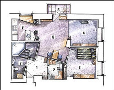

План до реконструкции
План после реконструкции

Архитектурно-планировочное решение
Проект принадлежит самому новому хозяину- Леониду Губину, дизайнеру студии, занимающейся созданием встроенной мебели при фирме «АРТИС-ПЛЮС». Зерном замысла стало желание сделать так называемую студийную планировку. То есть в квартире должно было появиться большое, свободное, хорошо освещенное помещение, которое можно использовать для творческой работы. Ради этого кухню объединили с гостиной, полностью убрав стену между ними. Саму гостиную увеличили за счет присоединения к ней маленького коридора и части одной жилой комнаты- длинной, вытянутой, состоявшей из двух разных прямоугольных объемов. Первый объем, меньший, хорошо видный на плане, разделили между гардеробной и новой гостиной. Абольшую часть длинной комнаты превратили в квадратную спальню.
Отныне гостиная состоит из трех частей: зоны кухни, центральной гостевой зоны (каминной) и кинотеатра-библиотеки, который подняли на небольшой подиум. Служебные помещения сделали компактными,
многофункциональными, удобными. Ивцелом квартира стала восприниматься как более просторная. Удачным планировочным решением можно назвать разворот нескольких внутренних перегородок по диагонали. Он совершенно не чувствуется, когда гуляешь по квартире, но ясно виден на плане. Благодаря этому простому приему дневной свет из окон вливается не только во все углы гостиной, но даже в самые удаленные от окон закутки прихожей. Аиз прихожей просматривается вся центральная зона гостиной и часть зоны на подиуме. Вгостиной спроектирован и построен камин, пока декоративный, на месте которого можно будет в дальнейшем соорудить настоящий. Условия последнего этажа этому способствуют. Вцелом жилая площадь квартиры осталась прежней, но сделалась намного удобнее, зрительно просторнее, современнее, светлее. Иэто как нельзя лучше соответствует сценарию жизни молодого дизайнера.
Прихожая, имевшая до реконструкции площадь 3,75м2, формально не увеличилась (такой цели архитектор и не преследовал), но стала зрительно просторнее, а практически- намного удобнее и красивее. Пожалуй, главным перепланировочным достижением в этой зоне можно счесть "подаренную" прихожей вместительную, глубокую, хотя и не слишком большую (2,8м2) гардеробную. Она оборудована разнообразными шкафами и стеллажами- очень функциональными, специально спроектированными владельцем для этого объема (идля себя самого). Прихожую снабдили глубоким сквозным стеллажом с крупными ячейками. Он занял часть широкого проема между нею и гостиной. Конструкция заняла место старого маленького (0,6м2) чулана-кладовки, устроенного еще при строительстве дома. На стадии демонтажа перегородок этот короб с дверью сломали. Новая (левая от входа) стена прихожей сориентирована по диагонали, что создает эффект искусственно усиленной перспективы, то есть большей глубины маленького пространства. Внише рядом с зеркалом устроена компактная вешалка, отгороженная деревянной плоскостью с красивыми округлыми очертаниями.
Украшает прихожую зеркальная плоскость, отража-ющая дневной свет, идущий от окна гостиной. Зеркальная плитка наклеена (спомощью двустороннего скотча) на очищенный и выровненный листами гипсокартона бетонный пилон. Встарой квартире этот объем был явной помехой в пространстве и делал прихожую тесной и неудобной. Теперь возникла иллюзия его исчезновения. Плоскость набрана из отдельных зеркальных плиток (1515см) со снятыми фасками. Ограненные швы между зеркальными квадратами играют важную эстетическую роль- отделка напоминает одновременно и витраж, и мозаику. Зеркало, широкий проем в гостиную и искусственная перспектива заставляют воспринимать все те же 4м2 как нечто более свободное и комфортное.

Большой совмещенный санузел (8,38м2) заменил собой два маленьких помещения- туалет (1,65м2) и ванную (3,6м2). Дополнительные три с лишним метра достались санузлу от уничтоженного маленького узкого коридорчика. Предметом приятной роскоши стала в молодежной квартире большая угловая (треугольной формы) ванна чешской фирмы JIKA. Пластиковая, удобная, красивой формы, она стоит $350. Ее поставили в кирпичный «ковчег», предварительно сделав внутри него «подушку» из монтажной пены (на это ушло три флакона пены MAKROFLEX). Ванну и умывальник (GUSTAVSBERG) оборудовали смесителями GROHE. Сам дизайнер назвал их «экономичными, уютными и качественными».
Вокруг ванны построили подиум на трех ступенях- вуровень краев ванны. Каркас этой конструкции собран из деревянных брусьев (сечением 12050мм) и обшит фанерой (15мм). Внутри подиума- вместительная система хранения с полками для строительных и хозяйственных материалов и прочего ценного скарба. Дверца в это хранилище находится с другой стороны- на кухне. Экономя пространство санузла, хозяин решил установить в нем унитаз (JIKA) со встроенным в стену бачком. Этот плоский («сплющенный») пластиковый резервуар вмонтирован в толщу стены на специальной стальной нержаве-ющей раме, которая в свою очередь прикреплена к стене и к бетонной плите пола. Рама с пластмассовым бачком входит в комплект доставки унитаза.

В наружной стене еще при строительстве дома была оборудована подоконная ниша- это холодильник тех времен, когда электрические холодильные шкафы считались непозволительной роскошью. Уличная стена здесь имеет небольшую толщину. Теперь нишу закрыли дверцами и сделали в ней стенной мини-шкафчик с полками.
Расстановка, формы и общая композиция кухонной мебели очень удобны и функциональны. Автор продумал с точностью до сантиметра конфигурацию свободного пространства между предметами обстановки, срезав по диагонали угол стола, придав стойке полукруглые очертания и удачно рассчитав расстояние между холодильником и мойкой. Новая кухня (вернее, зона кухни) стала чуть меньше прежней (было- 6,38м2, стало- 6,15м2). Вся мебель здесь, за исключением круглых табуретов с гнутыми ножками (IKEA),- оригинального дизайна от «АРТИС-ПЛЮС». Так, очень интересно придуман и качественно исполнен маленький, но удобный обеденный стол. Он вписан в оконную нишу и занимает все пространство бывшего подоконника (под которым как раз и находится стенной шкафчик, переделанный из бывшего встроенного "холодильника"). Украшением объекта стала треугольная столешница- мощная деревянная плита толщиной 30мм. Она набрана и склеена из отдельных маленьких брусков бука (это готовый, купленный в магазине строительный материал). Сверху плита пропитана защитной восковой мастикой. Столешница приклеена монтажной пеной к нижней поверхности оконного проема и теперь одновременно играет роль подоконника и удобного обеденного стола. Дополнительно ее поддерживают снизу две вертикальные панели из ДСП, ламинированные под вишню.
В стене кухни имеется дверца в то самое свободное пространство под подиумом в ванной. Поверхность рабочего стола выполнена из той же ламинированной (под серый мрамор) ДСП, что и подоконники в гостиной и спальне,- это сохраняет некое единство оформления интерьера. Главный объект кухни- плита- выбран очень точно. Это компактная и удобная двухконфорочная газовая плита (одна конфорка маленькая, другая- большая) итальянской фирмы SMEG. Над ней- такая же небольшая, светлой полированной стали, испанская вытяжка производства CATA. Воздуховод выведен в вентшахту (поскольку квартира находится на последнем этаже, можно не беспокоиться о возможных помехах вентиляции соседних квартир). Оригинально спроектирована барная стойка: она объединяет в себе функции мойки и шкафа. Вся эта объемно-пространственная конструкция создана с таким расчетом, чтобы не увеличивать количество предметов на небольшой кухне и в то же время обеспечить удобное совместное использование всех имеющихся "агрегатов". Со стороны гостиной конструкция воспринимается как стойка бара- возле нее поставлены высокие, на хромированных ножках, стулья отечественного производства. Со стороны же кухни объект снабжен металлической мойкой с небольшой столешницей, под которой располагается встроенный шкафчик.
Проходившая по стене труба газоснабжения, увенчанная краном и выглядевшая весьма неэстетично, была остроумно спрятана за выпуклой гибкой панелью из серого бельгийского линолеума. Панель легко снимается (буквально одним движением руки). Иным образом облагородить или спрятать этот объект было невозможно, ведь газовые трубы прятать в стены запрещено- они всегда должны быть открыты и доступны.
