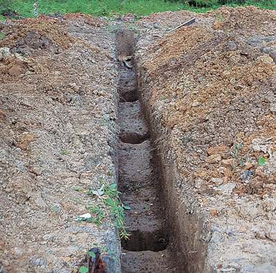

Земляные работы производятся вручную

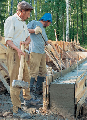

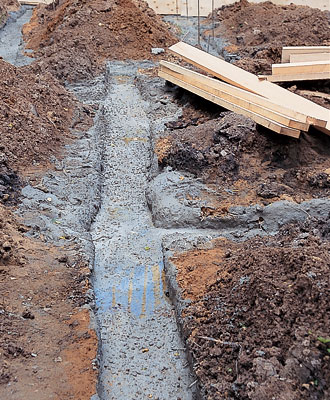

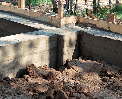

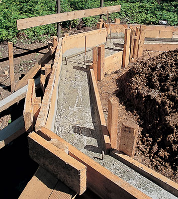

Фундамент заливается поэтапно
Правильно сделанный фундамент- залог долголетия деревянной постройки:
отливка ленты фундамента
Снятие опалубки
Подготовка к отливке плиты основания
Выведение «нуля», гидроизоляция бетонной стяжки

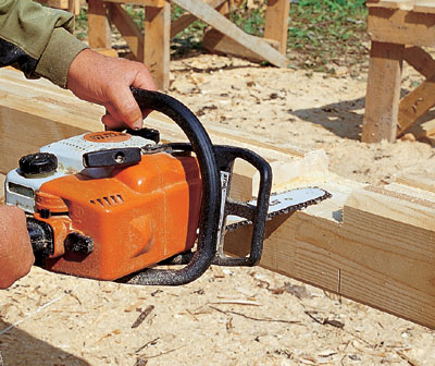

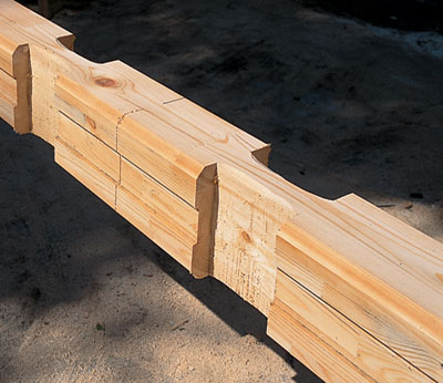

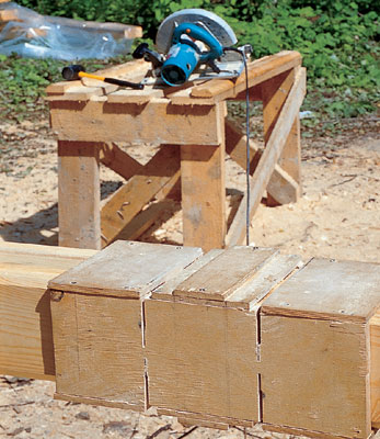

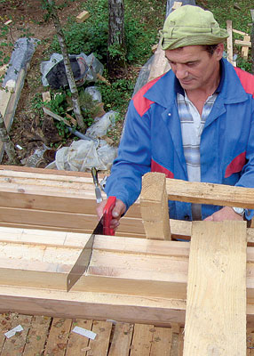

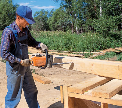

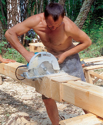

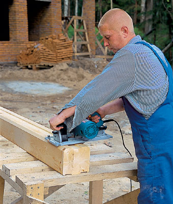

Запиливание бруса и удаление лишней древесины производится дисковыми и цепными пилами

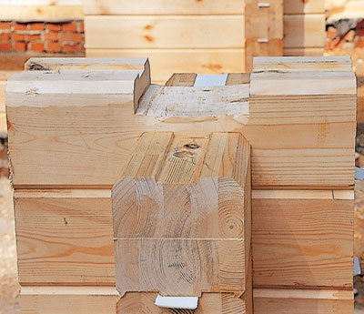

Для правильной разметки и точного изготовления соединений брусьев используются шаблоны

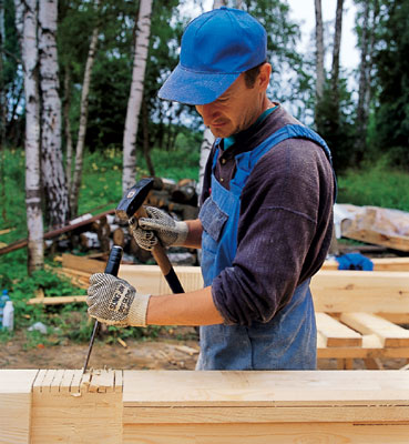

Точная доработка чашек производится ручным инструментом

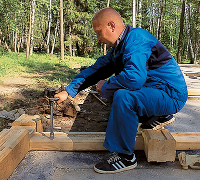

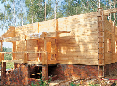

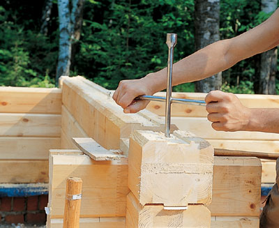

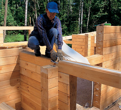

Сборка брусьев в целое: посадка первого венца на анкера

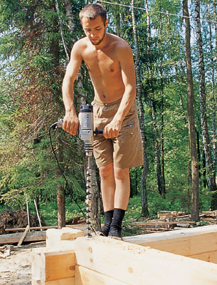

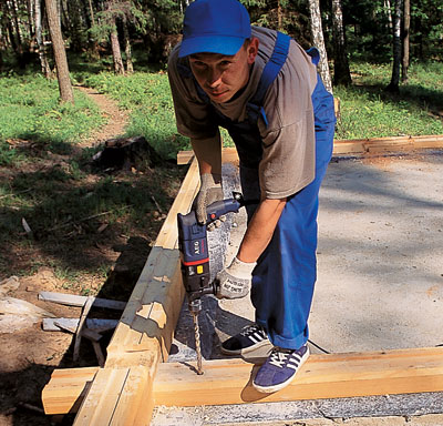

Цековка и сверление отверстий под "глухари"
Стягивание брусьев шурупами- "глухарями"

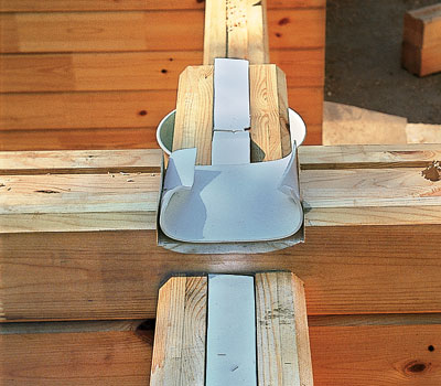

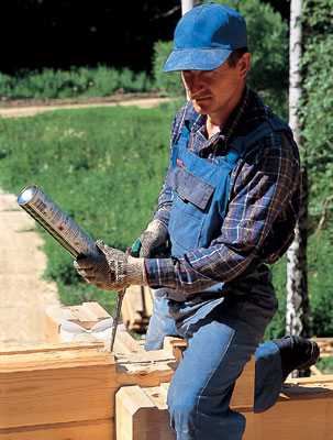

Утепление швов, чашек соединений вспененным пенополиэтиленом

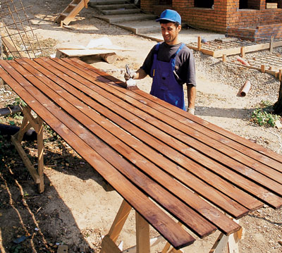

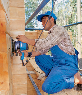

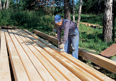

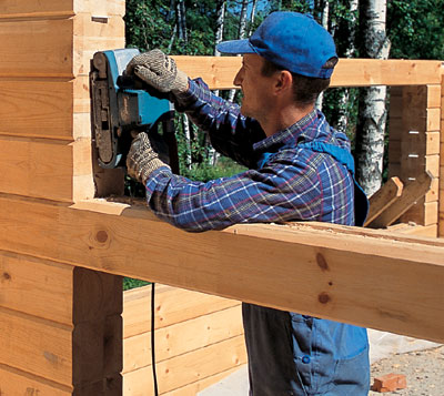

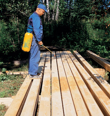

Отделка поверхности стен вибрационной шлифмашиной под покрытие лессирующим антисептиком
Торцы брусьев пропитываются консервирующим составом "Аидол"

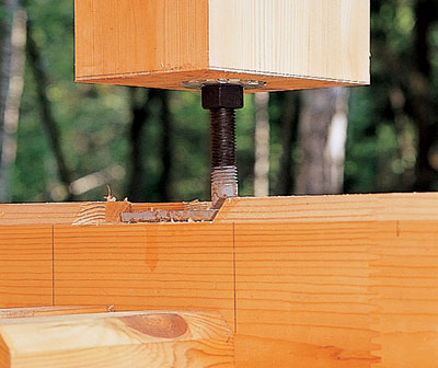

Для компенсации усадки конструкции применяют регулировочные резьбовые узлы

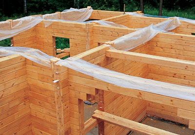

Верхние венцы строящегося дома укрываются от дождя пленкой

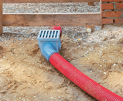

Установка элементов дренажной системы

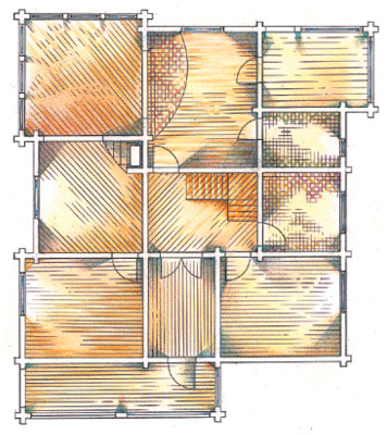

План первого этажа

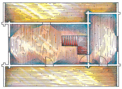

План второго этажа

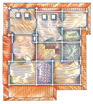

План мансардного этажа

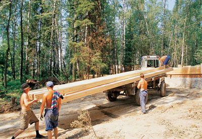

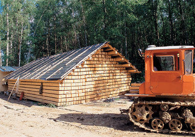

Условиями успешного строительства являются правильное хранение бруса и аккуратная транспортировка производства занимаются российские фирмы- дилеры. Сзаводов-производителей им поставляются как комплекты готовых домов, так и материалы, которые обрабатываются на стройплощадке. Стоимость 1м3 клееного бруса колеблется в пределах $400-550 и зависит от свойств сырья и клея. Качественным считается клей «Касколит» немецкой компании «КЛЕЙБЕРИТ».

Фундамент
"Хорошее начало- половина дела",- гласит пословица. Применительно к фундаменту деревянного дома это действительно так. Понятно, что, если суммарная нагрузка на фундамент постройки общей площадью 250- 300м2 составляет 70-80 тонн, имеет смысл продумать все детали закладки его основания. Встатье «Когда изба красна углами» достаточно подробно описывалась технология отливки ленточно-столбчатого фундамента бревенчатого дома.
Вописанном ранее случае строители имели дело с пучинистым грунтом. Поэтому для защиты фундамента от деформации производилось замещение почвы в траншее крупным песком. Дом из клееного бруса, со строительством которого мы знакомим читателя, стоит на склоне холма. Почва- обычный суглинок. Втакой ситуации проектировщики и рабочие поступили следующим образом. Со стороны подошвы холма, где цоколь дома выше, они заложили ленту фундамента на 20см глубже, чем со стороны
Все детали деревянных конструкций неоднократно обрабатываются различными защитными составами возвышенной части холма. Вкачестве столбов использовали асбоцементные трубы диаметром 300мм, установленные в предварительно пробуренные шурфы на глубину 160-190см. Трубы-столбы монтировались по всему периметру фундамента через каждые 0,5м. Вполость трубы закладывался каркас треугольного сечения из металлического прутка и заливался бетоном. Втраншеях шириной 40см из такой же металлической арматуры был связан каркас ленты фундамента. Первая заливка бетона производилась вровень с уровнем земли. Затем, поверх ленты фундамента, установили опалубку, внутри которой связали дополнительный каркас из арматуры, и отлили верхнюю часть фундамента высотой 50см над уровнем земли.
Отверстия под закладные элементы и под "глухари" сверлятся по местуВпространстве, образовавшемся между лентами фундамента, смонтировали инженерные коммуникации. Впервую очередь уложили асбоцементные трубы диаметром 200мм, через которые подвели к дому трубы канализации и водопровода, электрический кабель. Поверх насыпали грунт и тщательно утрамбовали. На грунтовую подсыпку уложили ровный слой песка. По всей плоскости будущего основания дома связали арматурный каркас. Взаключение, установив дополнительную опалубку по внешним сторонам фундамента, отлили монолитную бетонную плиту толщиной 200мм, ставшую основанием дома. Цоколь выполнили из рядового красного кирпича (М250).

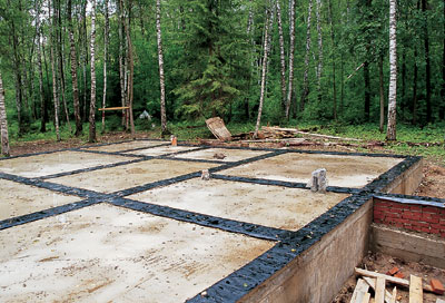

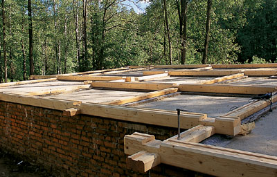

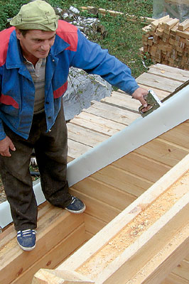

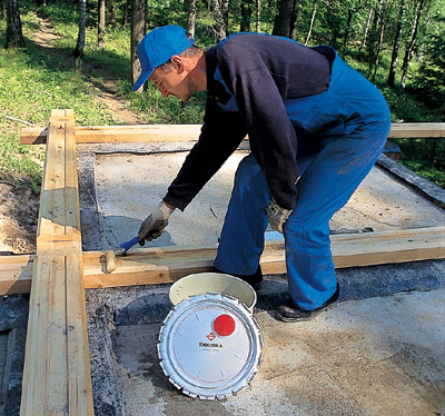

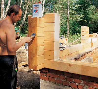

Стены дома должны опираться на абсолютно ровное основание. Для этого строители вывели "ноль": произвели разметку плиты с помощью мерного инструмента и уровня, по периметру несущих стен и межкомнатных перегородок полосами в 200мм уложили бетонную стяжку высотой 5см и изолировали ее гидростеклоизолом.
Повторное антисептирование поверхности брусьев между венцами перед укладкой теплоизоляционной лентыЗатем брус обработали из распылителя грунтовочным антисептиком "Ваалти-Похъюсте" (TIKKURILA, Финляндия), после чего приступили к разметке брусьев и изготовлению чашек соединений. Чашки запиливались на брусьях дисковой электропилой по сделанным из фанеры подвижным шаблонам. Лишняя древесина удалялась бензопилой и стамеской. Угловые соединения первого венца выполнили с использованием полубруса, на который вполдерева (свыпуском концов наружу) наложили полноразмерные брусья высотой 160мм и шириной 180мм. Первый венец закрепили на основании анкерами, чтобы зафиксировать стены дома на фундаменте. Последующие венцы собирали из полноразмерного бруса с тем же соединением вполдерева. Этот элемент красиво смотрится как снаружи, так и внутри дома. Конечно, обработка бруса на месте менее технологична и стоит дороже, чем произведенная в заводских условиях. Но специалисты считают, что ручная работа на стройплощадке позволяет добиваться более точной сборки. Стаким подходом к делу солидарны и заказчики, для которых строятся сразу 5 домов по аналогичным проектам.
Заделка отверстий в брусьях под "глухари" монтажной пенойОсобенность технологии от "ПАЛЕКС-СТРОЙ" (г.Москва) в том, что брусья притягиваются друг к другу "глухарями" (большими шурупами с головкой под ключ). Они закручиваются торцевым ключом в предварительно просверленные в шахматном порядке отверстия заподлицо с поверхностью бруса. Расстояние друг от друга- 1,5м. Вместах угловых сопряжений ставятся два "глухаря". Такое соединение, при малой усадке стен, делает конструкцию очень прочной. Кроме того, оно позволяет притянуть брусья плотнее в местах, где наблюдается превышение размера по отношению к противоположной стене. Вцентральный паз клееного бруса укладывается лента из вспененного полиэтилена, играющая роль дополнительного уплотнения и теплоизоляции. Этот прием обеспечивает межбрусовому уплотнению двойную надежность. «Глухарями» пользуются и некоторые финские фирмы. Другие применяют систему резьбовых шпилек (нагелей), которые пронизывают стены снизу доверху. Несколько брусьев на шпильках притягиваются друг к другу гайками. Сами шпильки наращиваются по мере возведения стены. Практикуется и соединение брусьев деревянными нагелями. По упрощенной технологии сборки брусья соединяются только профилированными шипами.
Шлифовка торцов брусьев ленточной шлифмашинойПосле того как дом был заведен под крышу, рабочие предприняли машинную шлифовку стен и торцов брусьев. Ведь в процессе строительства эти поверхности подвергаются всевозможным атмосферным воздействиям. Врезультате нарушается чистота их обработки, и ее приходится восстанавливать. Дерево набирает атмосферную влагу в основном с торцов. Для предотвращения этого и предупреждения растрескивания бруса под воздействием УФ-излучения торцы и стены были обработаны консервирующим составом "Аидол" (REMMERS, Германия). При финишной отделке стен рабочие использовали содержащий льняное масло лессирующий антисептик "Валтиколор-Сатин" (TIKKURILA), который защищает древесину от атмосферных осадков, солнечного излучения и одновременно тонирует в выбранный цвет.

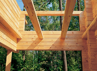

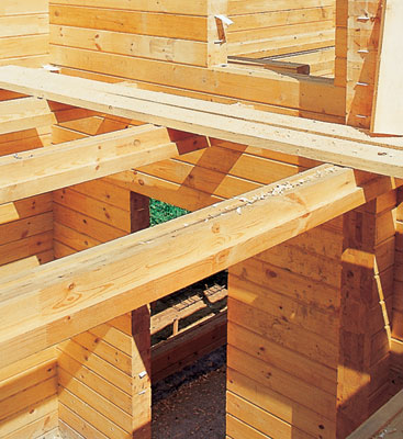

В качестве балок междуэтажных перекрытий инженеры предложили применить тот же стеновой брус, но особым образом доработанный. Из него изготавливается балка в виде перевернутой буквы "Т". На ее пятисантиметровые (по высоте) выступы опираются доски потолочного перекрытия. Балки, уложенные с шагом в 1м, достаточно прочны, чтобы выдержать нагрузку мебели, оборудования и обитателей дома. Потолочные перекрытия выполняются из сосновой "вагонки" (шириной 18мм),
Балки перекрытия имеют Т-образное сечение на которую опирается вся расположенная выше "начинка". Одновременно доска является и чистовым потолком. Поверх потолка укладывается слой пароизоляции, на него- жесткие минераловатные плиты утеплителя (100мм). Они тоже паро- и гидроизолируются. Сверху из бруска 55см делаются обрешетка и контробрешетка пола- его решили выложить паркетной доской. Под нее на контробрешетку будет помещен слой десятимиллиметровой влагостойкой фанеры. При сооружении стен и перекрытий рабочие для передвижения между балками протянули временные трапы.
Несколько иначе выглядят перекрытия мансарды- в этой части дома их сделали открытыми. Помимо выполнения инженерных задач, они играют декоративную роль и являются частью интерьера.

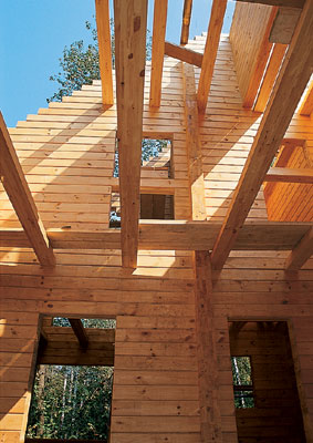

Стропила

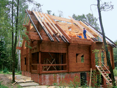

Сборка стропилФермы крыши- верхняя часть конструкции дома. На них приходится нагрузка кровельного "пирога" и снега зимой. Всредней полосе России расчетная снеговая нагрузка на крышу- 1300кг/м2. Прибавим к этому вес натуральной черепицы, из которой изготовлена кровля. Ее площадь в данном случае- 420м2. Понятно, что фермы крыши должны делаться из материалов повышенной прочности. Самыми надежными в деревянном доме являются клееные изделия. Балки перекрытий в мансарде изготовлены из стандартного клееного бруса. Стропила же сделаны из дерева, склеенного по иной технологии- она обеспечивает им повышенную прочность. Стропильные ноги выполнены из горизонтально-клееного бруса высотой 210мм, шириной 78мм и длиной 12м. Они опираются на верхние венцы стен и промежуточные стойки, с которыми соединяются «глухарями».
Крыша

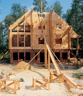

Брусья, балки, доски затягиваются наверх по лотку с помощью веревокТехнология сооружения крыши на брусчатом доме мало отличается от той, что применяется в зданиях иных конструкций. Вданном случае внимание архитекторов и инженеров было обращено на эстетические факторы, поскольку дом из бруса представляет собой произведение искусства.
Вописываемой ситуации работы по монтажу стропил и укладке кровли выполняли специалисты фирмы "РСМ-СТРОЙ" (г.Москва). Кровельный "пирог", как и полагается, содержит в себе последовательно уложенные слои пароизоляции, утеплителя и парогидроизоляции. Вкомпании "ПАЛЕКС-СТРОЙ" предпочитают пользоваться жесткой минераловатной плитой Rockwool, которая, по мнению сотрудников фирмы, наиболее экологична и удобна в деревянном домостроении. Для устройства обрешетки под натуральную черепицу "БРААС" применяли брусок сечением 55см. Технология укладки такой черепицы уже не раз описывалась в нашем журнале (см. статьи "Современные кровельные материалы: какие они?", "Крыша, кровля, кровельный "пирог", "Крыша дома твоего"), поэтому позволим себе не говорить о ней подробно. Заметим лишь, что терракотового цвета черепица "Франкфуртская" в сочетании со слегка тонированными под дуб брусьями стен- зрелище, восхитительное даже для искушенных знатоков. Наряду с художественными достоинствами тяжелая натуральная черепица обладает качествами естественного гнета, под которым стеновые брусья плотнее прижимаются друг к другу.

Запилка стенового бруса под установку стропильной ногиОсобенностью окружающего дом участка является пологий рельеф. Для того чтобы защитить фундамент от набегающей со склона холма воды и отвести ее в текущий ниже ручей, вокруг здания организована совершенная система поверхностного водоотвода. Сразу за бетонной отмосткой специалисты уложили в грунт дренажные полиэтиленовые трубы, которые связывают друг с другом несколько водоприемных воронок, расположенных по периметру здания. Вода, которая стекает с холма и кровли, попадает через воронки в водоотводный коллектор и- далее- в ручей (обустройство его русла еще не закончено). Вперспективе ручей планируется приблизить к подножию холма. Поверх дренажных труб с двух сторон от дома отлиты бетонные лестницы. По ним можно либо подняться к высокому крыльцу, либо продолжить движение на холм в сторону леса.

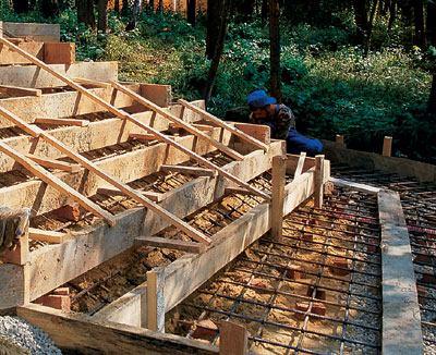

Подготовка опалубки для отливки лестницыТехнология отливки наружных лестниц заслуживает особого внимания. После того как в землю были уложены дренажные трубы, поверх них рабочие устроили песчано-гравийную подсыпку и собрали опалубку будущих лестничных маршей. Внутри опалубки связали из арматуры каркас ступеней, после чего отлили их по той же методике, что и фундамент. Вближайшее время лестницы будут облицованы камнем. Заметим, что строительная компания занимается обустройством территории не одного дома, а целого небольшого поселка, первая очередь которого составляет 5 домов из клееного бруса. Ландшафтные работы предполагается завершить весной следующего года. Только тогда в полной мере можно будет оценить оригинальность решений архитектора и качество строительства.
