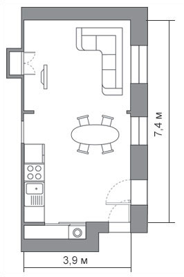

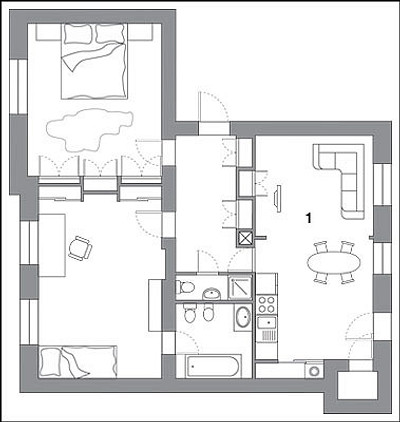

До перепланировки площадь кухни составляла 9,64

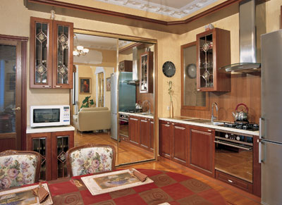

Ремонтные работы начались с демонтажа межкомнатных перегородок. Оставшиеся стены очистили до кирпича и оштукатурили. На место старых оконных рам установили деревянные двухкамерные стеклопакеты. Прежние радиаторы отопления заменили итальянскими SIROCCO. Заново выполнили электроразводку.
Прогнивший местами старый дощатый пол разобрали, настелили два слоя влагостойкой фанеры и уложили штучный паркет из дуба. Поскольку все части помещения должны были составлять единую композицию, выделять керамической плиткой рабочую зону не стали
Основную часть кухонного гарнитура решили расположить у стены напротив окна. Хотя это потребовало удлинения газовой трубы и водопроводных коммуникаций, зато освободилось место для шкафа-купе, который стал настоящей палочкой-выручалочкой. В
Хозяевам нравится готовить, поэтому кухня оснащена всем необходимым оборудованием: варочной панелью, духовым шкафом, вытяжкой, микроволновой печью. При выборе кухонной техники предпочтение отдали продукции компании KAIZER. Исключение составляет холодильник (его производитель
Заказчики видели свою будущую кухню-гостиную только в классическом стиле, с налетом барокко. Созданием атмосферы благородной старины занялись архитекторы Павел Шрайбер и Наталья Анпилогова. Каждый предмет обстановки подбирался предельно тщательно, так, чтобы он точно вписался в заданную классическую канву. Конечно, не обошлось и без "отступлений от темы"

План кухни
План до реконструкции
План после реконструкции
