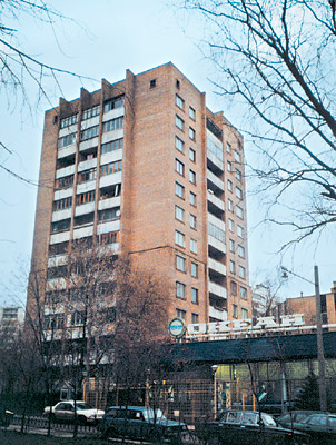

Кирпичные дома-башни, впервые появившиеся в столице в конце
Кирпичная башня «Тишинская»
Снаружи башня "Тишинская" очень похожа на "Смирновскую", "Москворецкую" и "Башню Вулыха" (все они построены из кирпича песочного цвета и имеют большие лоджии). Сходны и технические характеристики зданий: два лифта (грузовой и пассажирский), мусоропровод с загрузочным клапаном на каждом этаже. Сегодня мы подробнее поговорим об особенностях башни "Тишинская". Она представляет собой

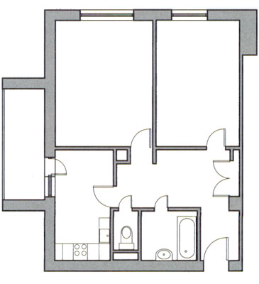

Первоначальная планировка квартиры
Стены - как одеяло

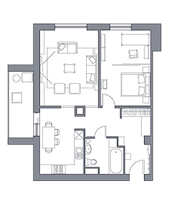

Представленный проект разработан для семьи из трех человек (родителей и ребенка), в которой любят неожиданные творческие решения и не боятся перемен. Квартира не рассчитана для приема большого количества гостей.
Архитектор Юлия Долгополова предложила усилить функциональное зонирование интерьера, дополнительно подчеркнуть жилую его часть, расширить санузел и оборудовать удобную кладовую. На месте бывшего коридора образовалась небольшая гостиная. Правда, она получилась проходной, но будущих хозяев это не смущает
В результате перепланировки квартира претерпевает некоторые конструктивные изменения. В

Небольшая по площади гостиная полностью удовлетворяет потребности семьи. Смысловым центром помещения стал удобный раскладной диван от фирмы
Здесь же, в спальне, за раздвижными перегородками авторского дизайна оборудовали рабочий кабинет. Цветные витражи перегородок преобразуют дневной свет в яркую радугу красочных бликов. Причем цвет комнаты меняется в зависимости от времени суток. Кровать фирмы OLD JAVA (США) из тикового дерева вносит в композицию и колористику спальни строгие ноты.
Детская комната оформлена в более мягких тонах, чтобы не беспокоить ребенка. Когда младший член семьи подрастет, корпусную мебель от

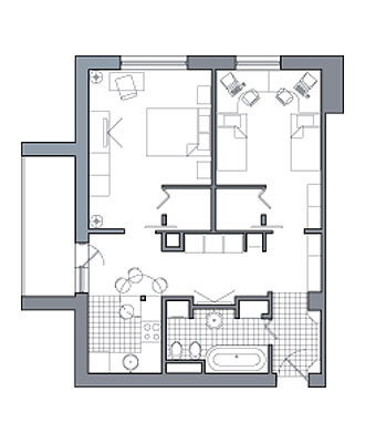

Квартира адресована молодой супружеской паре с двумя детьми младшего школьного возраста. Автор проекта предлагает преобразовать двухкомнатную квартиру в трехкомнатную. При этом новая гостиная становится отдельной функциональной зоной и одновременно
При перепланировке, как и в предыдущем варианте, сносятся все прежние перегородки санузлов и возводятся новые, толщиной в полкирпича с армированием сеткой. Расположение основных технических коммуникаций в квартире не изменяется. Пол в санузле поднимают на 150
Компактный план квартиры, напоминающий рисунок иероглифа, повлиял на выбор стилевого решения интерьера. За отправную точку была принята традиционная архитектура Кореи периода Joseon. Этот строгий и гармоничный стиль интересен и нов в оформлении современных интерьеров. Да к тому же не требует больших капиталовложений, что, конечно, немаловажно для молодой семьи. Можно даже изготовить некоторые предметы самостоятельно или же дополнить обстановку деталями, сделанными вручную. Это не нарушит общую картину интерьера и отразит индивидуальность членов семьи. Современная корпусная мебель для спальни (фирма LAGO, Италия) и детской (фирма LA

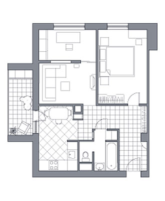

Заказчики этого проекта
Конечно, это не могло не отразиться на планировке. На месте прежних стенок санузлов появились новые, с динамичными вставками из стеклоблоков и встроенной подсветкой. Дверной проем кухни превратился в стилизованную арку, в то время как вторая арка отделила входную зону от прихожей. Сапфировый блеск кухонной мебели эффектно подчеркивается изысканным декором стен с одной стороны и зеленью зимнего сада с другой. Облегченная перегородка с проемом, возведенная в маленькой комнате, позволила организовать здесь изолированное рабочее место. Кабинет вмещает все самое необходимое и позволяет работать, не отвлекаясь и не мешая другим. Небольшая по площади спальня выглядит изысканно благодаря необычному декору стены и зрительно увеличивается, отражаясь в зеркалах шкафа. Особенностью этого шкафа является необычная высота, делающая его удобным в использовании и позволяющая создать окошко. Это отверстие в стене как раз и служит для инсоляции кабинета.
В гостиной, в спальне и в санузле установлены деревянные двери с матовым стеклом. В
Санузел имеет свою изюминку. Полукруглая стена с прозрачными вставками отражается в зеркале, из-за чего кажется, что находишься в круглой башне, характерной для старинных городов Средиземноморья. Еще одна особенность помещения
