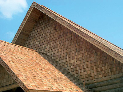

Наружная отделка стен бани выполнена в так называемом гонтовом стиле, способствующем единству облика дома и окружающего его ландшафта. Для достижения этой гармонии используют деревянную черепицу (гонт, дранку, лемех, шиндель), которой обшивают фасад и (или) покрывают крышу здания. Гонт представляет собой изготовленные из сосны, лиственницы, ели, осины, дуба или бука небольшие дощечки, имеющие клинообразное сечение.
Секрет долговечности гонтовой кровли заключается как в особенностях производства материала, так и в технологии его укладки. Изготовление гонта ведется вручную. При раскалывании заготовок на поверхности скола не нарушаются межмолекулярные связи древесины, поэтому срок службы изделий увеличивается в несколько раз по сравнению с пилеными элементами покрытий. Гонт выпускают размером 35-80
Обычно гонт используют для кровель деревянных домов с уклоном крыши 18-60
Работая над баней, о которой мы ведем речь, архитектор Игорь Алексеев отступил от традиционной технологии, что не только облегчило задачу, но и придало индивидуальность дизайну отделки стен. Материалом для изготовления гонта послужил сосновый блок-хаус. Доски покрыли антисептиком от PINOTEX и окрасили в благородный цвет тикового дерева. Древесину не раскалывали, а распилили на дощечки длиной 35
