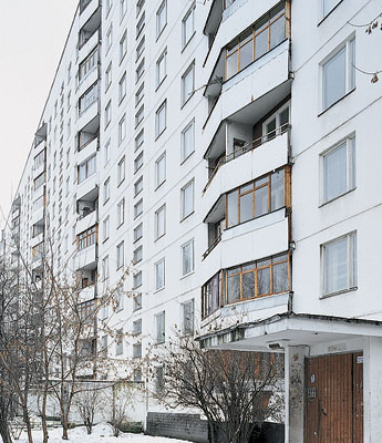

Частное общежитиеПанельные 12-этажные дома серии II-57 состоят из рядовых и торцевых секций с одно-, двух- и трехкомнатными квартирами. Высота потолков- 2,64м. Наружные стены выполнены из трехслойных панелей толщиной 320мм, внутренние- железобетонные (160мм). Перегородки-
80-миллиметровые, гипсобетонные, перекрытия- железобетонные панели (140мм). Санузлы- раздельные. Отопление- центральное водяное. Вентиляция- естественная вытяжная, осуществляется через вентиляционные каналы на кухне и в санузле. Холодная и горячая вода подается от городской сети Частное общежитиеКухня находится на солнечной стороне, в погожий день в ней всегда много света. Чтобы не лишать ее столь ценного естественного освещения, для штор была выбрана легкая полупрозрачная ткань

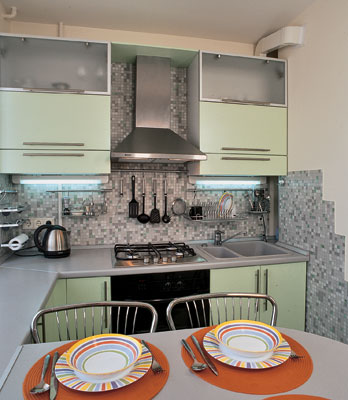

Кухонный гарнитур от отечественной компании «ИНТЕРДИЗАЙН» был поставлен вдоль одной из стен. Украшением этой зоны стал «фартук», выложенный мозаикой BISAZZA (Италия). Он перекликается с зелеными фасадами и серыми столешницами, выполненными из искусственного камня. Правда, идеально подходящего по цвету мозаичного комплекта на сетке у итальянского производителя не нашлось, а набирать «фартук» вручную было бы слишком хлопотно и дорого. Потому в стандартном панно, выдержанном в зеленой гамме, некоторое количество модулей просто заменили плитками серого цвета.

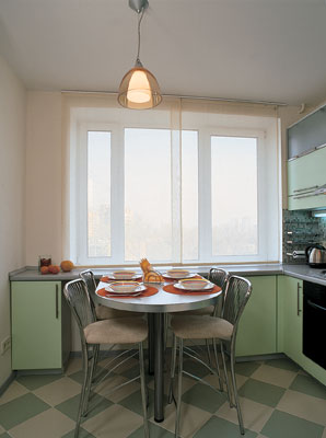

Наиболее интересным объектом кухни является конструкция, объединившая обеденный стол и подоконник (и тот, и другой также сделаны из искусственного камня), которые как будто перетекают друг в друга. Отчасти такая мера была вынужденной: при наличии "полноценного" стола на кухне просто негде было бы повернутся, а широкий подоконник помог компенсировать нехватку полезных площадей- его плоскость может использоваться как дополнительная рабочая поверхность. Но декоративный эффект превзошел все ожидания- слившиеся воедино плоскости придают интерьеру кухни оригинальность и законченность. Конечно, стол получился несколько выше традиционного. Едва ли такая конструкция располагает к неторопливым трапезам- на высоких стульях, похожих на барные, долго не просидишь. Однако для молодых и энергичных обитателей дома это, пожалуй, оптимальный вариант.

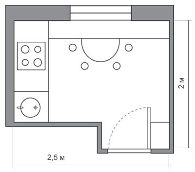

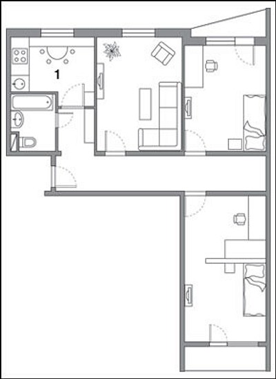

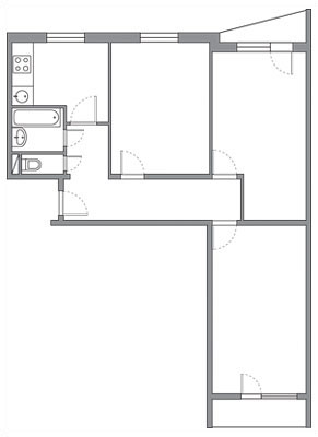

Частное общежитиеПлан кухни Частное общежитиеПлан до реконструкции Частное общежитиеПлан после реконструкции
