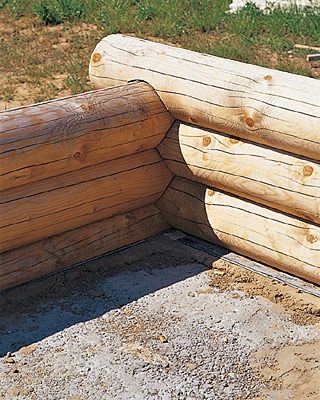

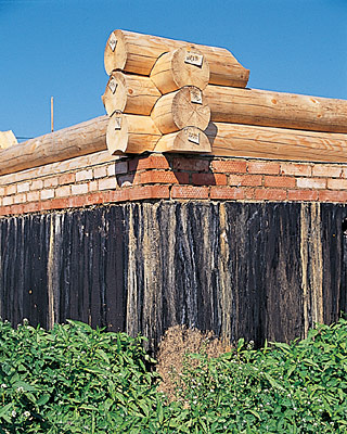

Бревенчатый домостройНа стены фундамента наносят битумно-полимерную мастику

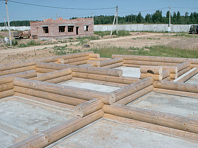

Бревенчатый домостройПервые венцы дома устанавливают на фундамент через прокладку из гидростеклоизола

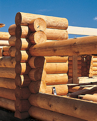

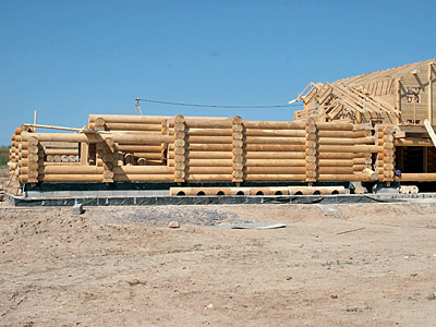

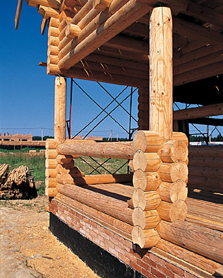

Бревенчатый домостройПерерубы выполняют «в чашку» с выпуском бревна наружу

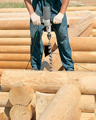

Бревенчатый домостройОтверстия под нагели сверлят строго вертикально буром для дерева

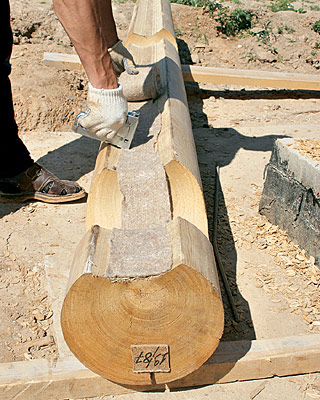

Бревенчатый домостройЛенточный льноджутовый утеплитель крепят к бревну непосредственно перед его установкой

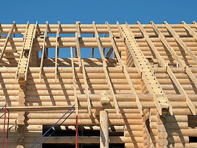

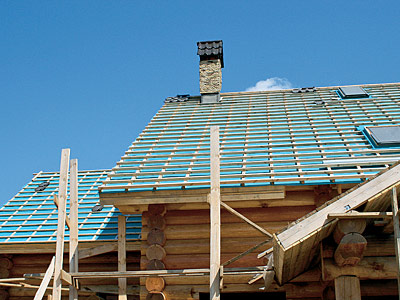

Бревенчатый домостройСтолбы террас имеют регулировочные узлы, позволяющие менять их длину по мере усадки стен Бревенчатый домостройВ доме установлены наслонные стропила частично передающие нагрузку крыши на внутренние стены Бревенчатый домостройОсновой перекрытий являются вытесанные из бревна балки, на которые устанавливают "пирог" конструкции пола Бревенчатый домостройДля монтажа металлочерепичной кровли поверх паро- и ветрозащитной мембраны прибивают бруски контробрешетки, а затем обрешетки

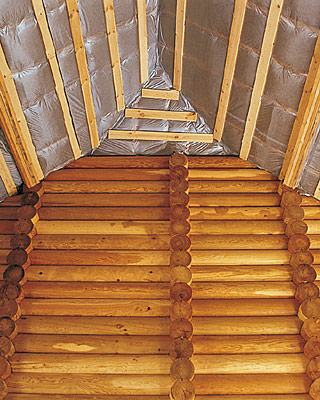

Бревенчатый домостройИзнутри крышу утепляют минеральной ватой и затягивают пароизоляционной пленкой, фиксируя ее на стропилах рейками

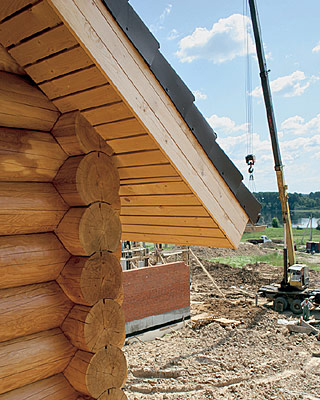

Бревенчатый домостройПодшивные доски карниза зарезают в бревна фронтона

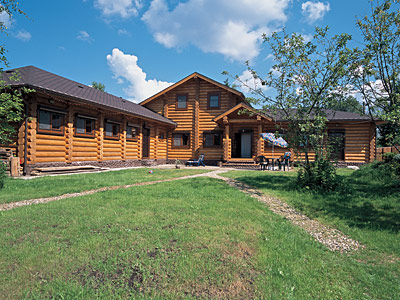

Бревенчатый домостройБревенчатый дом площадью 236м2 сложен из оцилиндрованных бревен диаметром 28см. Стены обработаны биозащитным составом, финишная отделка выполнена по комплексной технологии «ТЕКСТУРОЛ» Россия владеет почти половиной лесных ресурсов планеты. И было бы ошибкой отказаться от использования в строительстве экологически совершенного и недорогого материала, каковым является бревно. Вот почему в стране ширится производство калиброванных (оцилиндрованных) бревен диаметром от 22 до 45 см.
По ряду причин даже в России дома из оцилиндрованного бревна не могут быть дешевыми. По настоящему комфортные условия в бревенчатом строении можно создать, только если оно сложено из бревен диаметром не менее 24 см. Дело в том, что уязвимыми участками бревенчатой стены являются фрезерованные в бревнах полукруглые пазы, в которые помещают уплотняющую прокладку из утеплителя. Толщина стены в таких местах составляет лишь 10-12 см. Следовательно, теплопотери по всей длине соединения бревен будут тем выше, чем меньше их диаметр. Есть и еще одно обстоятельство в пользу выбора более толстых бревен. Цельные бревна имеют обыкновение растрескиваться. Процесс этот естественный, и урона прочности постройки он не наносит. Тем не менее трещиноватость бревен несколько снижает сопротивление стены теплопередаче. Для того чтобы успешно зимовать в доме, сложенном из тонких (20-22 см) бревен, его необходимо дополнительно теплоизолировать изнутри или снаружи. При этом утеплитель скроет фактуру стен, также потребуются облицовка и отделка поверхностей. Раз так, то надобность в тонкой бревенчатой стене отпадает. Дешевле и проще построить теплый деревянный дом каркасным или панельным методами. Таким образом, у застройщиков есть серьезные основания возводить здания из толстых — диаметром от 28 см и выше — бревен, чтобы их жилища были поистине красивыми, теплыми и комфортными.
Бревенчатый домостройПерерубы выполняют "в чашку" с выпуском бревна наружу Цена возводимого по типовому проекту дома из бревна диаметром 28 см, включая стоимость ленточно-столбчатого фундамента, но без отделки и монтажа инженерных систем, на российском рынке составляет в среднем $ 380-420 за 1 м2. Расходы заказчика существенно увеличиваются, если он выбирает эксклюзивную отделку и желает оснастить дом дорогостоящим инженерным оборудованием.
Ставить дома из бревен сегодня берутся многие, но результаты получаются разными. Не все производители оцилиндрованных бревен в состоянии заготавливать лес в нужные сроки и в тех местах, где он наиболее качественный. Делать это следует зимой, когда деревья как бы консервируют себя, чтобы вернуться к активной жизни весной и летом.

Бревенчатым домам не нужны капитальные фундаменты из сборного или монолитного железобетона, каковые обязательны для построек из кирпича. Хотя масса конструкций здания из бревен составляет не менее 20 т, их вполне выдерживают ленточно-столбчатые фундаменты в комбинации с монолитной железобетонной плитой основания либо без нее. Глубина закладки столбов в Подмосковье составляет 1,7 м (ниже точки промерзания грунта), в южных районах она меньше. Частота установки столбов — 2,5-3 м.
Бревенчатый домостройДвери и окна устанавливают в проемы после заведения дома «под конек» В нашем случае фундамент отлили в фанерной опалубке по предварительно связанному из прутковой арматуры каркасу. Горизонтальные неровности фундамента ликвидировали, уложив несколько рядов керамического кирпича. Поскольку почва на участке влажная и кислая, строители уделили особое внимание гидроизоляции фундамента. Для этого по внешнему периметру стен на глубину 50 см выбрали грунт, покрыли фундамент снаружи и изнутри слоем битумно-полимерной мастики и заместили выбранный грунт песком. Для защиты фундамента от осадков и талых вод вокруг него сделали бетонную отмостку шириной 1 м, которую отлили по кладочной сетке.
После заведения под дом труб инженерных коммуникаций площадки внутри фундамента засыпали слоем щебня и песка, утрамбовали его вибромашиной и гидроизолировали поверхность гидростеклоизолом. Поверх гидроизоляции связали металлокаркас плиты основания и отлили ее из бетона чуть ниже уровня фундамента. Под первые венцы стен уложили прокладку из гидростеклоизола.
От пола до потолка
Во избежание излишнего растрескивания бревен строители сделали по всей их длине со стороны паза компенсационные пропилы глубиной 4 см. Сборку сруба начали с закладки по осям полубревен. По ходу возведения стен в паз каждого бревна уложили ленты льноджутового утеплителя и закрепи скобами степлера. Угловые соединения выполнили «в чашку», используя бревна с фрезерованными в их теле чашками — выемками в виде правильного цилиндра, которые с двух сторон охватывают полнотелое бревно (окладной венец). Размеченные на заводе и пронумерованные бревна клали согласно сборочному чертежу, оставляя проемы для будущих окон и дверей.

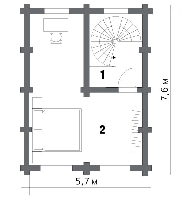

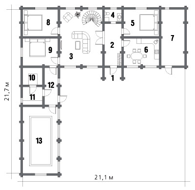

Бревенчатый домостройПлан первого этажа Бревенчатый домостройПлан второго этажа
Технические данные
Общая площадь дома .............236м2
Экспликация:
Первый этаж
1.Крыльцо 2.Тамбур 3.Гостиная 4.Санузел 5,8,9.Спальни 6.Кухня 7.Хоз. блок 10.Парная 11.Раздевалка 12.Холл 13.Бассейн
Второй этаж
1.Холл 2.Спальня
Бревенчатый домостройТрубы канализации и газоснабжения подводят к зданию до начала отливки фундамента и плиты основания На высоту человеческого роста бревна поднимали вручную. В дальнейшем для этих целей использовали блочно-полиспастное устройство с лебедкой. Между собой бревна соединяли нагелями. Нагели — круглые стержни из плотной (березовой или дубовой) древесины, которые без усилий закладывают в вертикально просверленные отверстия. В процессе усадки стен они не позволяют бревнам «гулять», придают конструкции дополнительную прочность. Отверстия под нагели диаметром 25 мм сверлили специальным буром по дереву на глубину трех бревен с шагом 1,5-2 м, чередуя их между рядами в шахматном порядке. Межкомнатные перегородки первого этажа, одновременно являющиеся и несущими стенами, делали из бревен того же диаметра.
Бревенчатый домостройВ доме установлены наслонные стропила частично передающие нагрузку крыши на внутренние стены Для устройства полов по бетонной плите уложили изолированные гидростеклоизолом брусья, поверх пустили лаги и прибили к ним шпунтованные половые доски. Затем на эти доски с соблюдением фирменной технологии настелили паркет. Перекрытия потолка выполнили из полнотелых балок, представляющих собой обструганные с двух сторон бревна. Отказавшись от использования черепных брусков, играющих роль опоры для досок потолка, строители прорезали в балках пазы шириной 5 см, куда впоследствии вставили струганые доски потолка. На них уложили слой пергамина, минераловатный утеплитель URSA, накрыли его еще одним слоем пергамина и зашили досками чернового пола. Полы в мансарде также сделали паркетные.
Деревянные окна и двери установили в проемы на прикрепленных к коробкам закладных элементах. В торцах бревен вырезали пазы, в которых закладные элементы свободно двигаются в процессе усадки стены. Над коробками оставили 10-сантиметровые зазоры, позже задекорированные наличниками. Заложенный в зазоры утеплитель уплотняется в ходе усадки дома.
Под крышей дома

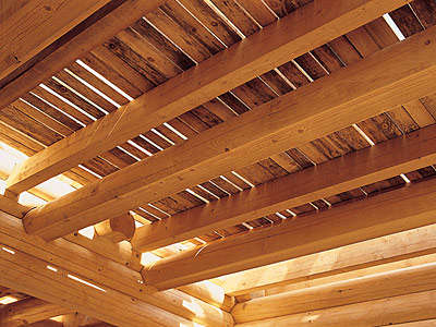

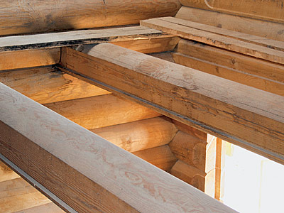

Бревенчатый домостройОсновой перекрытий являются вытесанные из бревна балки, на которые устанавливают «пирог» конструкции полаСтены и перегородки второго этажа выполнили из бревна того же диаметра, что и несущие стены. Такое решение приняли и по эстетическим, и по инженерным соображениям: бревна смотрятся лучше, чем обшитые вагонкой каркасные перегородки или бревенчатая имитация из доски-«блокхаус». Главное, внутренние стены из бревен принимают на себя нагрузку крыши, в конструкции которой использованы наслонные стропила. Благодаря применению стропил данного типа можно обойтись без горизонтальных затяжек и увеличить объем мансарды за счет устройства наклонных потолков. Стропила изготовили из доски 50 г 250 мм и установили их с шагом 0,8 м. Они рассчитаны на вес кровли из металлочерепицы, снеговые и ветровые нагрузки в Подмосковье. В первую очередь к стропилам прибили антиконденсатную мембрану «Ютакон», поверх нее — контробрешетку, затем — обрешетку и смонтировали металлочерепичную кровлю. Вентилируемое пространство над мембраной и под ней позволяет своевременно удалять влагу, препятствует созданию конденсата и попаданию его в утеплитель. Далее между стропилами укрепили плиты утеплителя ROCKWOOL общей толщиной 200 мм. Со стороны мансарды утеплитель защитили слоем пароизоляции «Ютафол-Н», после чего подшили доски потолка. Карнизы выполнили сначала черновой, а поверх нее — чистовой доской.

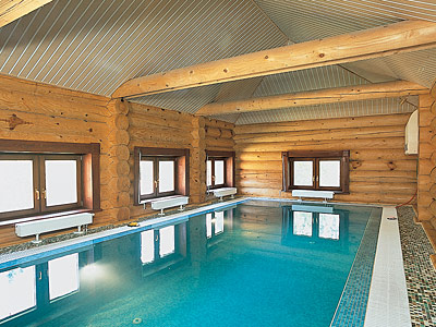

В примыкающем к дому помещении обустроили бассейн с чашей 10-метровой длины. Как это было сделано, тема специального репортажа. Отметим лишь, что в этом деревянном сооружении были предприняты дополнительные меры защиты конструкций от конденсата и биокоррозии.

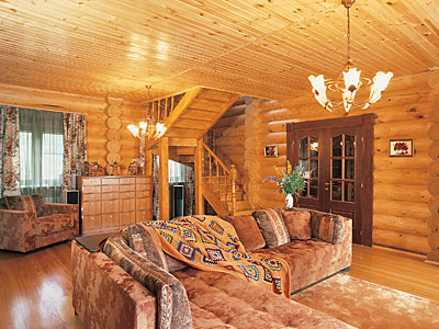

Бревенчатый домостройСдержанную палитру деревянных стен, пола и потолка разнообразят зеленые занавеси, портьеры из индийских тканей, яркая восточная шаль и лампа в стиле Tiffani Основной отделочной операцией является шлифовка. В доме, с которым мы знакомим читателя, ее выполнили так, что древесина стала абсолютно гладкой, как будто глянцевой, без малейшей шероховатости.

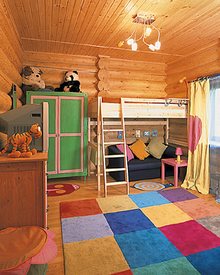

Бревенчатый домостройКомната девочки-подростка оформлена ярко и нарядноРаботы по монтажу инженерных коммуникаций вели от начала строительства и практически до сдачи дома в эксплуатацию. При закладке фундамента в здание были введены трубы канализации, водоснабжения, электрический и телефонный кабели, чуть позже — газовая труба. Скрытую разводку электрических проводов делали в перекрытиях и в стенах, для чего по всей их высоте высверливали вертикальные отверстия в бревнах, для прокладки проводов к розеткам и выключателям со стороны соединительного паза пропиливали горизонтальные штробы. Провода марки NYM заводили в металлические трубы, марки ВВГНГ-LS — в пластмассовые. Светильники: люстры, бра, торшеры, — монтировали снаружи, поскольку врезка высокотемпературных осветительных приборов в бревна сопряжена с большими сложностями.

Бревенчатый домостройГордость хозяев - бассейн и банный комплекс с саунойДовольно большой - 50 м2 — бассейн и примыкающий к нему банный комплекс нуждаются в специальном оборудовании для водоподготовки. Необходимую для этого технику установили в отдельном инженерном помещении. В другом техническом помещении расположен итальянский котел Ferroli, работающий на дизельном топливе (металлический топливный бак емкостью 500 л поместили снаружи). Данное решение объясняется тем, что в поселке наблюдается нестабильное давление газа в сети. Там же находятся стабилизаторы напряжения, система бесперебойного питания (дизель-генератор), вводно-распределительное устройство с автоматами защиты и УЗО и оборудование водоочистки (поскольку водозабор осуществляется из индивидуальной артезианской скважины). Оснащенный таким образом дом представляет собой практически автономное инженерное сооружение, жизнеспособность которого лишь отчасти зависит от внешних источников питания. Основные коммуникации здания: отопление, водоснабжение, канализация, — могут функционировать даже при длительном отключении электроэнергии.
