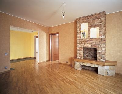

Камин напоминает о древнем очаге, сердце жилища. Белые ниши оттеняют фактуру камня. В

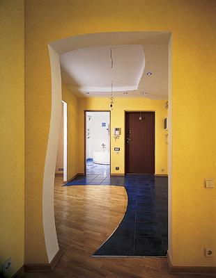

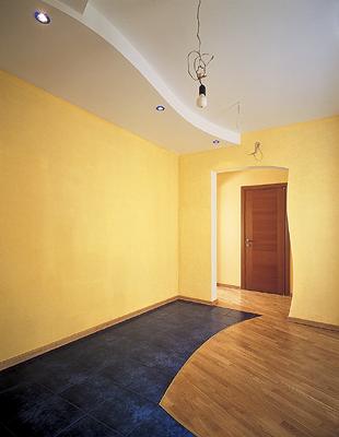

Прихожая. Изогнутые линии металлического профиля на полу, гибкий силуэт проема и лекальная кривая подшивного потолка украшают архитектуру квартиры, наполняя пространство движением

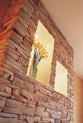

Аккуратно выкрашенная зигзагообразная граница между белоснежными стенами ниши и бугристым фасадом создает тонкий эстетический эффект. В

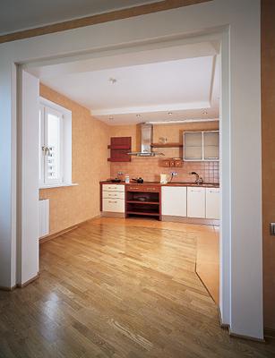

Кухня. Рабочая зона выделена керамической плиткой на полу и подшивным потолком над ней. Янтарный паркет, оранжевые стены и сочный тон вишневой мебели хорошо сочетаются. Выводная труба хромированной вытяжки, выполненная из белого пластика, не портит архитектуру потолка

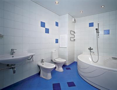

Диагональное расположение напольной плитки подчеркивает динамичные формы большой угловой ванны. Эластичная пленка натяжного потолка не боится ни водяных брызг, ни протечек

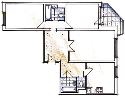

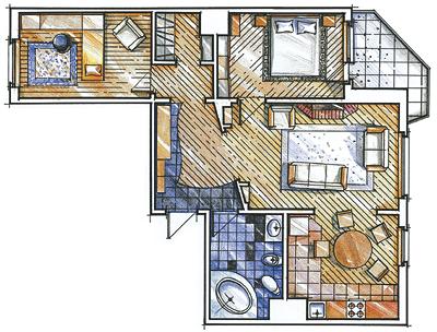

План помещений до (вверху) и после (внизу) реконструкции
И не только это! В типовой трехкомнатной квартире удалось увеличить кухню, гостиную, спальню и даже обзавестись маленькой гардеробной комнатой. Каким образом? Давайте посмотрим

Изначально в квартире было два санузла: один совмещенный (ванна, умывальник, унитаз), другой раздельный (ванная комната плюс туалет). От одного из них, совмещенного, решили отказаться

- Сначала усилили портал и занялись укреплением криволинейного проема в конце коридора. Для этого в торцах бетонного проема сверлили отверстия, в которые вбивали штыри металлической арматуры, и уже на них закрепляли армирующую проволоку.
- Для создания изогнутых контуров проема применяли лекала из оргалита. Они же служили опалубкой, когда выступающую арматуру штукатурили (закидывали цементным раствором и выравнивали).

Коридор. Прежнюю (деревянную) входную дверь демонтировали и на ее место, расширив проем, поставили новую, металлическую. Двухуровневый подшивной потолок коридора выполнен из влагостойкого гипсокартона на деревянном каркасе, такая же конструкция применена в гостиной. Это два исключительных случая использования ГКЛ в данном ремонте. В
Вдоль левой от входа стены планируется поставить шкаф-купе, который будет выполнять функцию гардероба. Проем в конце коридора оставлен пустым, без дверной коробки, что дало возможность изменить его рисунок. После нескольких экспериментов с лекалами нашли наиболее удачный силуэт, и теперь проем имеет две красиво изогнутые стороны
Гостиная. В дальнем углу гостиной, под обоями и слоем шпаклевки, обнаружилась
Оба проема требовали усиления, которое и было сделано. Увеличенный в ширину и высоту вход на кухню расположили строго напротив камина. Проем одет мощным, слегка профилированным порталом, белоснежные геометрические формы которого служат еще одним украшением гостиной и одновременно маскируют мощную усиливающую конструкцию. Сначала портал хотели декорировать плиткой, имитирующей дикий камень,
Между гостиной и прихожей демонтировали старую и построили новую перегородку из массивных гипсовых пазогребневых блоков толщиной 8
Камин облицован плиткой под кирпич и оклеен искусственным камнем (имитация нескольких разных скальных пород от

Спальня. Стену между нею и гардеробной демонтировали, новую возвели, как и все перегородки в квартире, из гипсовых пазогребневых блоков и перенесли с прежнего места на 40
Детская. Пол в здесь отделан ламинированным паркетом, который по цвету и рисунку имитируемой древесины соответствует остальным полам квартиры. Главный (наполняющий) свет в детской
Дверь детской перенесли на 15
Кухня. Пол здесь комбинированный: основная его площадь покрыта паркетом, а вдоль кухонного оборудования положена керамическая плитка. Своим насыщенным цветом она красиво гармонирует с палевыми стенами и светлой охрой паркета. Над рабочей зоной
Гардеробная комната образовалась на месте бывшего совмещенного санузла. Поэтому ненужные канализационные и водные коммуникации зашили в короб из влагостойкого гипсокартона, предусмотрев лючки для доступа к вентилям. На стенах этой маленькой комнаты обои под покраску, на полу
Ванная комната. Новую стену между ней и кухней сдвинули, увеличив оба помещения. Для этого пришлось пожертвовать только маленьким нефункциональным «аппендиксом» коридора. Стены и пол ванной облицевали плиткой. Потолок не стали выравнивать, а закрыли белой натяжной пленкой по технологии BARRISOL.
