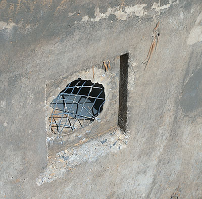

Продух в фундаменте для вентиляции подпольного пространства

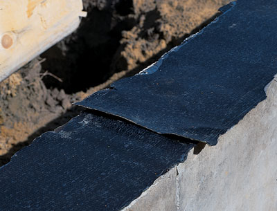

Гидроизоляция фундамента
- два слоя гидростеклоизола

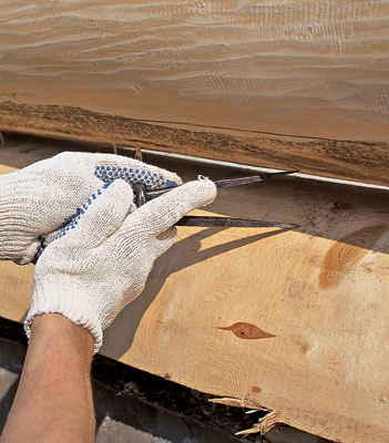

Подкладка из лиственницы под венцовыми бревнами
Разметка будущего желоба, выбираемого в верхнем бревне

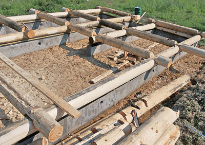

Тщательная укладка бревен оклада занимает почти весь первый рабочий день

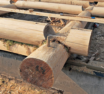

Коренной шип убережет бревна от продольного смещения

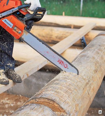

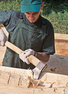

Изготовление продольного желоба: поперечные запилы выполняют бензопилой(а), выборку древесины- топором(б), зачистку- ручным скобелем

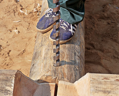

Отверстия под нагели в соседних венцах сверлят строго под размер нагеля. Вверхнем бревне рассверливают еще на 2-3мм, чтобы бревно при усадке не зависало на нагеле

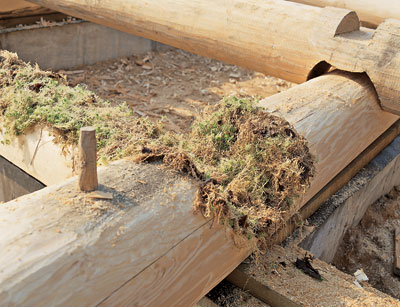

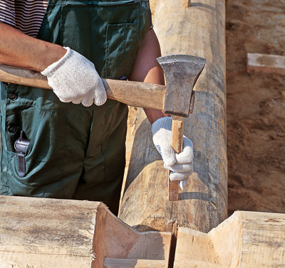

Нагели из лиственницы (3535мм, длина- 250-300мм) забивают в нижнее бревно с небольшим усилием

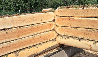

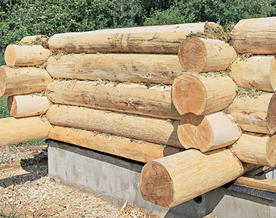

Впродольные пазы бревен закладывают сухой мох сфагнум, являющийся естественным антисептиком

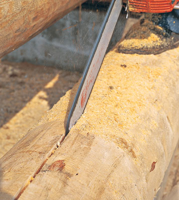

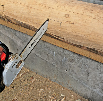

Вверхней части каждого бревна выполняется продольный надрез бензопилой- он предупреждает появление продольной трещины в произвольном месте по диаметру бревна

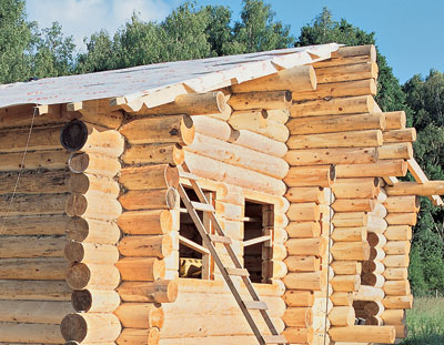

Сборка сруба с земли осуществляется до пятого венца- далее приходится ставить леса. После укладки пяти новых венцов леса наращивают
Выступающие за плоскость стены торцы бревен специально не подравнивают, что по замыслу архитектора призвано стилизовать строение под старину

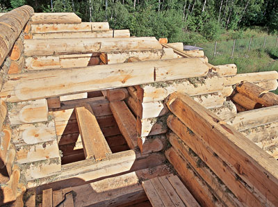

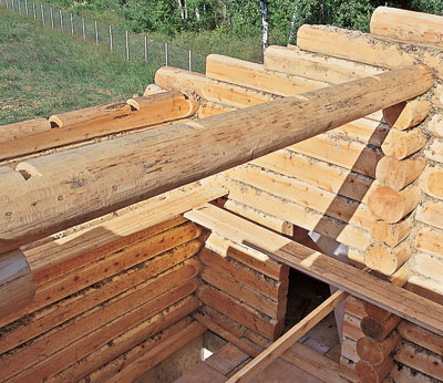

Сборка стен завершена. Вверхнем венце и коньковом бревне сделали запилы под установку стропил
Протесы на бревнах при сборке стен выведены в одну плоскость. Позже их отшлифовали
Фронтоны соединяют двумя самцовыми бревнами. Вних также сделаны запилы под стропила

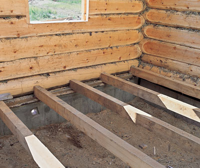

Лаги пола (брус 150100мм) врезают в бревна оклада и опирают на бетонную ленту фундамента

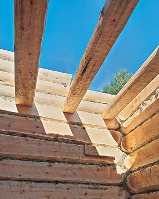

Балки перекрытий для устройства полатей

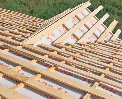

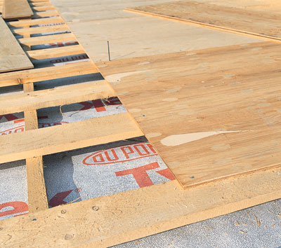

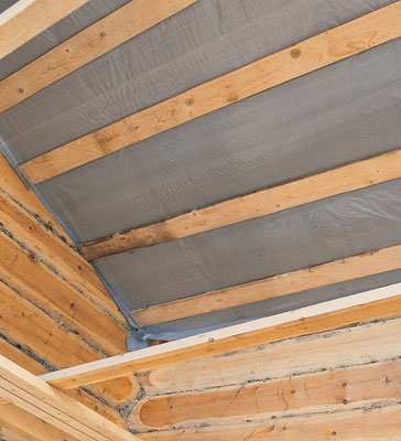

Поверх стропил уложена мембрана Tyvek
Кстропилам прибиты контробрешетка и обрешетка
На обрешетку настелена водостойкая фанера

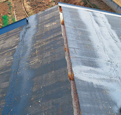

Фанера прикрыта подкладочным ковром

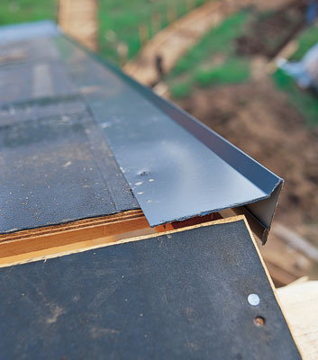

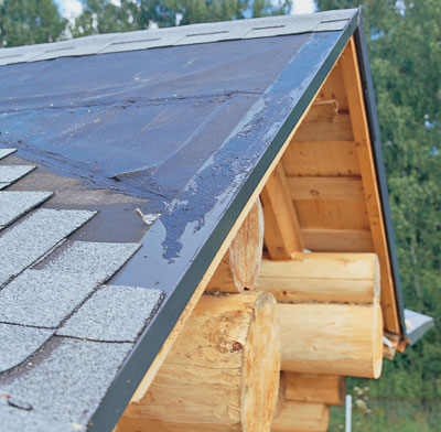

На крыше со стороны фронтонов установлены "отливы"

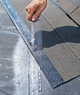

На тыльную сторону мягкой битумной черепицы уже нанесен клей- надо только удалить защитную ленту

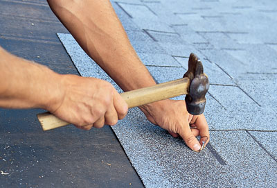

Поскольку битумная черепица надежно приклеится к основанию только со временем, ее закрепляют гвоздями
Уложенный между стропилами утеплитель от воздействия водяных паров со стороны помещения защищен пароизоляционной мембраной Jutafol Silver

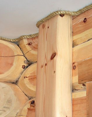

На стыке стен и потолка вместо карниза прибит толстый канат. Кабели электрической подводки спрятаны в "кабель-канал", изготовленный из полубревна

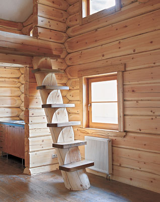

На полати ведет оригинальная лестница, изготовленная из толстого кедрового бревна. Она заняла гораздо меньше места, чем обычная, и стала едва ли не основным элементом интерьера. Но есть у нее и небольшой недостаток- отсутствуют перила, поэтому забираться на полати и спускаться надо осторожно

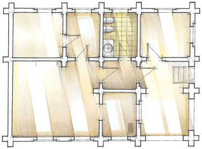

План первого этажа

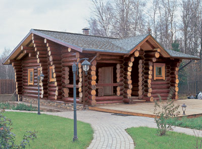

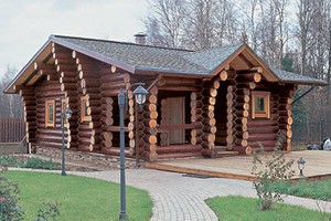

Баня- это игрушка для души:
красивая, немножко архаичная
и бесконечно любимая. Многие наши сограждане и сегодня уважают и по мере сил продолжают замечательный русский обычай- париться в бане. Снять сауну на час- не в их характере, они предпочитают собственную парную. Ауж она стоит того, чтобы ей посвятили отдельную статью. Далее мы расскажем о строительстве бани из отборного красноярского кедра.

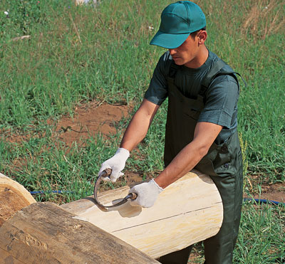

Бревна очищают от коры и при необходимости зачищают ручным скобелем Для поставки бревен специалист фирмы "СРУБ.ИНФО" выезжал в Красноярский край, на крупную лесозаготовительную базу. Отбор бревен производился поштучно и самым тщательным образом: чтобы тонкий конец имел диаметр не менее 32см, а толстый был любого диаметра, начиная с 42см. Естественно, предпочтение отдавалось бревнам ровным и без дефектов. Отобранный лес перевозили вагонами в Подмосковье, на производственную базу, где и осуществляли его ручную очистку и сооружение сруба. Апоскольку бревна имеют весьма значительный вес, их погрузкой и доставкой занималась специализированная транспортная компания.

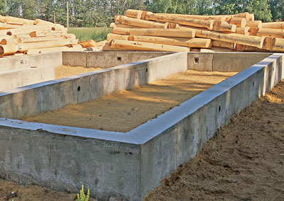

Фундамент
Как для всякого деревянного дома, для бани в принципе применим любой вариант облегченного фундамента (подробнее на эту тему мы писали в статьях
«В своем формате» и
"В духе конструктивизма"). Конкретную конструкцию выбирает архитектор, исходя из состава почв на участке. Вданном случае на глинистом, а значит, пучинистом грунте было решено возвести столбчатый фундамент с ростверком. Столбы такого фундамента в обязательном порядке располагают под каждым углом будущего сооружения и в местах соединения внутренних стен с наружными. Между этими столбами устанавливают промежуточные с таким расчетом, чтобы расстояние между ними не превышало 1,5-2м. Под столбы бензобуром бурили ямы диаметром 250мм и глубиной 1,7м (ниже уровня промерзания грунта). Затем в них была устроена песчаная подушка высотой минимум 200мм. Армированные в четыре "нитки" (диаметром 12мм) столбы отлиты из бетона марки М300 и выведены на 200мм над уровнем земли. При этом сверху были оставлены выпуски арматуры, к которым впоследствии привязали арматуру ростверка. Затем по периметру фундамента сняли около 400мм грунта и на его месте также устроили подушку из крупнозернистого песка (грунт в любых обстоятельствах не должен давить на фундамент).
После этого по периметру будущей ленты ростверка выставили опалубку из водостойкой фанеры, внутрь которой уложили арматурный каркас, а затем залили бетонный раствор. Заблаговременно поперек опалубки были установлены отрезки асбоцементных труб диаметром 200мм для организации продухов, необходимых для вентиляции подпольного пространства. Следует признать, что для рассматриваемой бани не требовался фундамент такой мощности- он сделан с большим запасом прочности по желанию заказчика. Когда бетон застыл, поверх ленты уложили гидроизоляцию из двух слоев гидростеклоизола.
Все коммуникации (электрический кабель, канализация, отопление, водоснабжение) к бане проведена от дома (порядка 15м) до изготовления фундамента. При прокладке водопровода и канализации использовали утепленные трубы Upolar (uponor, Финляндия). Там, где эти трубы непосредственно входят в постройку (зона выхода труб из грунта является наиболее вероятным местом их замерзания в зимнее время), на них был смонтирован обогревающий электрический кабель.

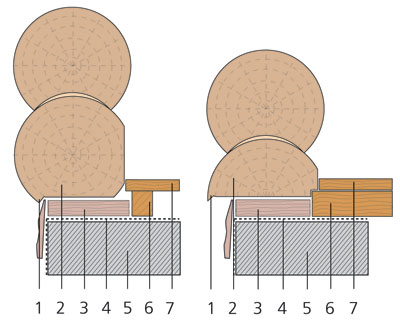

Оклад- всему начало
Долговечность бревенчатого сруба, а уж тем более сруба бани, во многом зависит от правильности технологии его рубки и сборки. Начнем с первого обвязочного или, как его называли в старину, окладного венца. Для того чтобы его бревна как можно плотнее прилегали к верхней плоскости фундамента, их затесывают. Причем не просто затесывают. Вся хитрость в том, что к фундаменту должна быть обращена не плоская, а фигурная поверхность. То есть на передней кромке бревна необходим выступ- так называемый капельник. При установке бревна на ленту капельник выдвигается за край фундамента (обратите внимание: центр бревна смещен наружу относительно центра ленты ростверка- это закладывается еще на стадии проектирования!). Так горизонтальная поверхность раздела "фундамент-бревно" защищается от стекающей по стене дождевой влаги. Есть и еще одна хитрость. Несмотря на гидроизоляцию и капельник, бревна окладного венца в процессе эксплуатации разрушаются в первую очередь. Объясняется это тем, что на поверхности гидроизоляционного слоя часто появляется конденсат влаги из воздуха- бетон все-таки материал холодный. Замена же оклада очень сложна и хлопотна. Чтобы предохранить его от разрушения, под бревнами устанавливают так называемую подкладку- доску из лиственницы (эта древесина, как уже говорилось, не поддается гниению) сечением 50200мм. Дополнительно доски подкладки обрабатываются антисептическим составом. Конечно, и подкладка может в конце концов сгнить (лет через 50-70), но заменить ее значительно легче, чем бревна оклада.
Понятно, что оклад, установленный по описанной технологии, обходится дороже, чем просто уложенный на ленту фундамента с защитой поверхности раздела между ним и бетоном обычным металлическим отливом (он вставляется в продольный прорез в бревне, куда будет затекать дождевая вода). Но увеличенный срок службы конструкции вполне оправдывает эти затраты.
Схема установки бревен оклада в перпендикулярных друг другу стенах:
1
- капельник;
2- бревна оклада;
3- прокладка;
4 - гидроизоляция;
5- лента фундамента;
6- лаги пола;
7- водостойкая фанера

При возведении стен применялся традиционный русский вид рубки в обло с остатком. Этот способ обеспечивает и прочность сруба, и хорошую защиту углов от ветра и дождя. Чтобы предотвратить продольное смещение бревен, в вырубаемой в бревне чаше делается так называемый коренной шип.
Для плотного прилегания бревен друг к другу по вертикали в верхних бревнах выбирают продольные полукруглые пазы (желоба). Вних закладывают сухой мох сфагнум. Почему именно его? Сборка сруба на мох- еще одна старинная русская традиция. Этот природный материал известен своей способностью выдерживать экстремальные температуры и пересыхание. Будучи естественным антисептиком, он практически не гниет и даже способен пережить само деревянное строение.
По вертикали бревна скрепляют между собой нагелями из лиственницы (размер- 3535мм, длина- 250-300мм). Их располагают на расстоянии 1,5-2м друг от друга. Отверстия под нагели в нижележащем бревне сверлят строго перпендикулярно плоскости фундамента, а сами нагели забивают в них с небольшим усилием. Отверстия в верхнем бревне делают по диаметру на 2-3мм больше, чтобы бревно при усадке не зависало на нагеле.
Вверхней части каждого бревна выполняют продольный надрез бензопилой. Его делают по всей длине, от чашки до чашки, но он ни в коем случае не должен выходить на торец бревна. Такой пропил не дает развиваться в бревне крупным трещинам, которые портят внешний вид, увеличивают теплопотери и снижают срок службы дерева. Если бревно и треснет, то именно по пропилу, но трещина дальше середины бревна не пойдет (на две плахи оно не расколется).

На конек крыши наклеены "фасонные" элементы По проекту чердачное помещение предусмотрено только над небольшой частью бани. Там, где оно есть- над парной, моечной, санузлом, мастерской и кухней- для его сооружения использовали затесанное с одной стороны (снизу) бревно: оно целиком находится внутри помещения и несет помимо силовой еще и декоративную нагрузку. Там, где чердак отсутствует, потолок, как в мансарде, поднят к стропилам.
Двускатная конструкция крыши (единая для всего сооружения) вынесена за пределы стен не менее чем на 1,2м, что позволяет защитить сруб от дождя. Стропила изготовлены из бруса сечением 15050мм. Они опираются на стены постройки и мощное коньковое бревно. Но это не просто стропила- их выносы украшают так называемые кобылки (рубятся вручную), являющиеся декоративным элементом фасада. Внутри бани к стропилам снизу прибиты дополнительные рейки, что позволило нарастить их высоту, а затем уложен пароизоляционный материал Jutafol Silver (JUTA, Чехия) и закреплен обрешеткой. Между стропилами уложен утеплитель- плиты Light Buts (ROCKWOOL, Россия) слоем 200мм. Сверху утеплитель (по стропилам) закрыт супердиффузионной мембраной Tyvek (DUPONT, Швейцария). Кстропилам прибита контробрешетка (ее толщина определяет величину вентилируемого зазора), а поверх нее- обрешетка из обрезной доски. На обрешетку набита водостойкая фанера, далее настелен так называемый подкладочный ковер и уже на него уложена мягкая черепица TEGOLA (Италия) довольно яркого голубого цвета.
Предвидим, что упомянутый толстый слой утеплителя кому-то из читателей покажется излишним. Но хозяева его таковым совсем не считают- с обогревом и дома и бани в настоящее время справляется котел мощностью... 6кВт. Так излишне ли подобное утепление?

Востальной части бани полы выполняли так. Впервый венец врезали лиственничные лаги (с трех сторон они обработаны антисептиком), опирающиеся на ленту ростверка. Снизу к ним прибили обработанные антисептиком необрезные доски, служащие черновым полом. Вобразовавшиеся "карманы" уложили влагоизоляционную пленку и 150мм утеплителя, который прикрыли сверху пароизоляционной пленкой JutafolH (JUTA). Вдальнейшем на поверхности лаг была набита водостойкая фанера. По выбору заказчика на это основание можно уложить разные виды современных покрытий (паркет, доску, кафель, пробковое дерево).

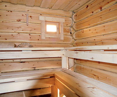

Парилка

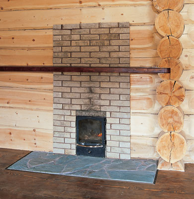

Впарилке установлена дровяная печь (KASTOR) и сборный дымоход (SCHIEDEL), соответствующие нормам пожарной безопасности. Большая загрузочная дверца печи выходит в комнату отдыха- она обрамлена кирпичной кладкой, создающей иллюзию настоящего камина Ее стены не утеплялись- они остались бревенчатыми. Над парной, моечной, а также санузлом по перекрытию настелили дополнительный слой утеплителя (порядка 200мм). Снизу по потолку уложили слой пенофола, фольги и подшили в две доски осиной (общая толщина- 70мм). Возможно, в парилке и нет такого запаха, как в кедровом лесу, но хозяева уверены: оздоровительный эффект в кедровой бане выше, чем в построенной из любого другого материала.
Впомещении имеются два небольших окна, расположенные на разной высоте. Верхнее- маленькое, используется для естественной вентиляции, второе- глухое окно, размещенное под полкм, призвано увеличить освещенность. Кстати, о полкх. Они изготовлены из цельных осиновых бревен, на которых сделаны протесы, как на кедровых бревнах стен. Только в данном случае они собраны воедино горизонтально, а не вертикально. На бетонный пол установлена печь Kastor (Финляндия), подсоединенная к сборному керамическому дымоходу SCHIEDEL (Германия). Он отличается высокой самонесущей способностью, не боится воздействия высоких температур и конденсата, прост в монтаже. Исамое главное- обладает прекрасными показателями противопожарной безопасности (температура его поверхности не превышает 40С), что позволяет без проблем организовывать прохождение дымохода через деревянные конструкции перекрытий и кровли. Правда, тяжелый дымоход (от 80кг на 1пог.м) требует мощного фундамента.

На полати ведет довольно необычная лестница, косоур которой вырублен из толстого кедрового бревна. Конструкция заняла значительно меньше места, чем обычная, и к тому же стала едва ли не главным декоративным элементом интерьера.
