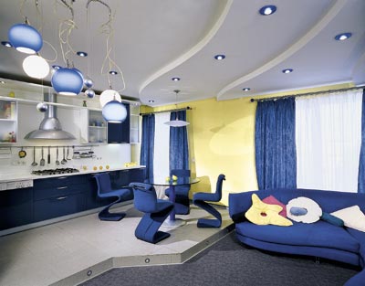

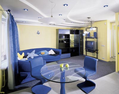

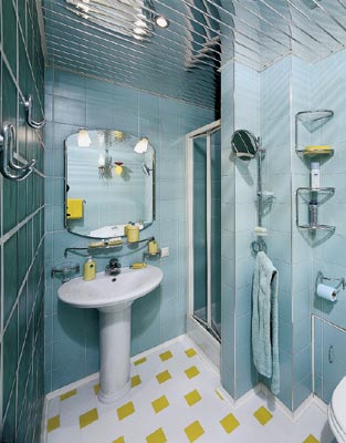

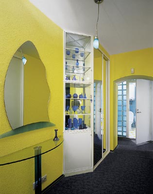

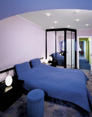

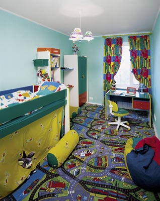

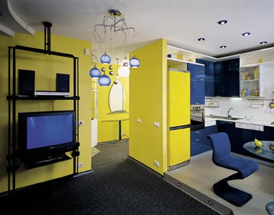

Американская мечта на российской почвеСоюз кухни и гостиной выглядит вполне гармонично, кухонная "промзона" подчеркнута почти театральной рампой Американская мечта на российской почвеОбращает на себя внимание стойка под телевизор, приобретенная в магазине «Шкафчик диванчик". Она весьма удачно вписывается в интерьер гостиной и служит серьезной стилистической поддержкой выбранному образу жилища Американская мечта на российской почвеОзорному стилю детской вполне соответствуют пестрые занавески и забавный рисунок коврового покрытия пола Американская мечта на российской почвеВид спальни с бывшей лоджии. Оконный проем оформлен аркой - лаконичная простота, спокойствие и ясность Американская мечта на российской почве"Три в одном"- просторный, около 8м2, санузел позволяет "не заметить" его многофунк-циональности Американская мечта на российской почвеНеброская лиричность прихожей создана благодаря арочному оформлению дверного проема, встроенному зеркальному шкафу-купе с витриной и, разумеется, стильному ансамблю "Луна"- зеркалу и консольному столику

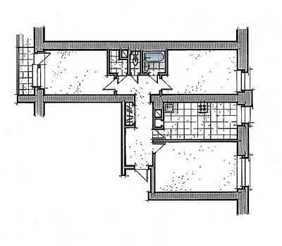

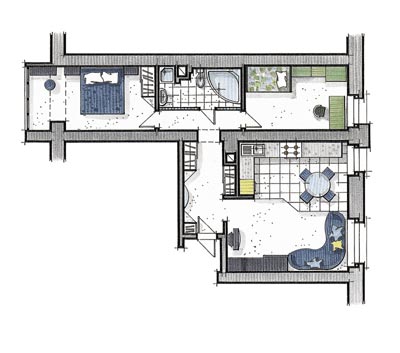

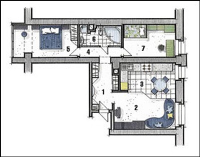

Американская мечта на российской почвеПервоначальная планировка квартиры Американская мечта на российской почвеПланировка после реконструкции

Для сноса старых и возведения новых перегородок, особенно для пробивания проемов в несущих стенах, пришлось, естественно, получать разрешение районной межведомственной комиссии. Вто время, когда осуществлялся проект, это было очень просто. Кроме того, никакие несущие конструкции сносить не было необходимости. Новые перегородки возводились, как правило, в полкирпича или четверть.
Выясним, какие конструктивно-планировочные решения, казавшиеся еще вчера супермодными, привнесенные на российскую почву из-за океана, пройдя испытания временем, стали привычной частью домашнего уклада и действительно прижились. Имеется в виду совмещение гостиной и кухни, а также ванной комнаты с санузлом в одно многофункциональное пространство. Рассмотрим достоинства и недостатки этого объединения.
В альянсе кухни и гостиной к очевидным плюсам относятся экономия площади, действительное увеличение пространства, возможность для хозяйки оставаться включенной в общую беседу и в тот момент, когда она готовит ужин для семьи или коктейль для гостей. Вместо одного окна, и не всегда очень большого, снеся перегородку, получаем сразу два, и естественное освещение в комнате усиливается соответственно вдвое. Однако у этой системы есть и недостатки. Например, кухонные запахи, которые далеко не полностью уничтожаются вытяжкой.
Соединение ванной комнаты и санузла оправданно, так как при совершении разного рода гигиенических процедур это повышает ощущение комфорта. Но если ваша семья более трех человек, вам понадобится еще один санузел, чтобы избежать утренних и вечерних «пижамных» очередей.
К новациям менее радикального порядка можно отнести приращение площади спальни за счет лоджии, двухуровневые полы в кухне-гостиной, рельефный потолок, оформление проемов арками.
Безусловный интерес представляет проблема приращения 4м2 активной жилой площади за счет лоджии. Особое внимание строители уделили ее утеплению, применив пенофольгированный утеплитель, разработанный американским космическим агентством НАСА. Небольшой простенок под окном был сломан, поэтому пришлось укреплять не только обращенную на улицу панель, но и потолок, пол и боковые стены, перенеся отопительную батарею на парапет лоджии.
Двухуровневый пол рождает ассоциации с эстрадным залом и сообщает помещению определенную театральность. Такое решение нельзя считать строго функциональным и принципиальным, это декоративный дизайнерский прием. Плавности линий потолка противопоставлена четкая определенность границы между двумя уровнями: кухня и столовая зона приподняты относительно гостиной. Миниатюрные светильники от фирмы «ПАЙЛ», встроенные в торец подиума, позволяют легко менять освещение.
По желанию заказчика пол сделали с подогревом (фирма DE-VI), что представляет собой довольно сложное в строительном отношении сооружение.
Последовательность устройства столь удобного и практичного пола с подогревом такова: на цементную стяжку уложен слой пробки, далее- слой отражательной алюминиевой фольги, необходимой для поступления тепла наверх. Нагревательный кабель с термодатчиком, позволяющим регулировать температуру, положен сверху. Затем опять идет цементная стяжка толщиной три-четыре сантиметра, на которую уложена керамическая плитка фирмы MARAZZI на клей Vetonit.

Мотив экстрамодных концертных залов с гала-представлениями и эстрадными шоу ненавязчиво присутствует и в оформлении потолка. Именно эта идея представляется самой творческой во всем решении гостиной. Несомненное преимущество подвесных потолков- возможность прятать за ними галогенные трансформаторы, воздуховоды кондиционеров и вытяжку от плиты. Вся конструкция, состоящая из металлического каркаса и гипсокартона, произведена фирмой «ТИГИ-KNAUF». Оцинкованный черный металл каркаса прикреплен дюбелями к потолку с помощью пневматического пистолета. Встроенные галогенные светильники вставлены в просверленные в гипсокартоне отверстия.
В художественном проектировании использовано четыре уровня по пять сантиметров каждый. Создают столь сложный рельеф причудливые и эффектные «террасы». Динамичное «движение» потолка в гостиной «успокаивается» лаконичными стенными панелями.
Помимо встроенных в потолок плоских галогенных светильников, архитектор использовал одну вертикальную, более декоративную доминанту- подвесную люстру, похожую на крупную гроздь. На разной высоте на тонких золоченых трубках держатся шары- белые, синие и золотые.

Коренным переделкам подвергся санузел. Первоначально это были совершенно разные помещения- кладовая, туалет и ванная. После реконструкции возникло единое, в8м2, эстетически приятное и стилистически эффектное пространство. От внутреннего коридора санузел отделен стеклянной стеной, создающей необычный световой эффект. Игра с подсветкой разной насыщенности продолжается и здесь. Стеклоблоки уложены на обычный раствор с применением закладных деталей- крестиков в швах, позволивших произвести укладку безупречно ровно. Подвесная система потолка, разработанная голландской фирмой LUXALON, состоит из алюминиевых деталей, блеск и отражающие способности которых развивают тему сочетания искусственного и естественного света.
