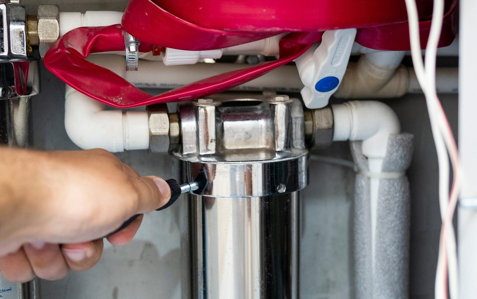

Открутить фильтр в корпусе из металла можно с помощью разводного или газового ключа. Пластиковые колбы легко откручиваются рукой или с помощью специального пластикового ключа. Если пластиковый фильтр грубой очистки не откручивается даже специальным ключом, попробуйте следующие методы:
  • очень аккуратно постучите по пластику в месте соединения чем-нибудь твердым через мягкую ткань — это поможет разрушить известковые отложения;
  • подложите между ключом и корпусом плотную бумажную салфетку или ворсистую ткань — она улучшит сцепление;
  • с помощью изоленты привяжите к корпусу ручку от деревянной швабры параллельно ему — попробуйте открутить колбу, держась за ручку двумя руками и используя ее как рычаг.
Если колбу с картриджем снять не удается, попробуйте отсоединить фильтр от труб целиком. Для этого используют газовые или разводные ключи. После этого промойте колбу через присоединительные отверстия теплой водой и попробуйте открутить еще раз.

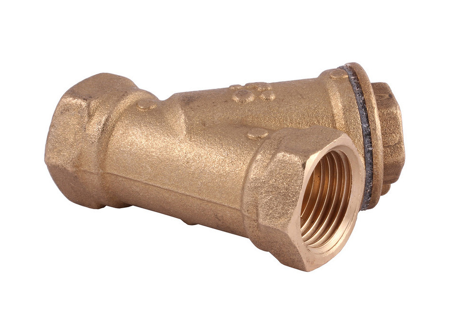

Сетчатый косой
Одна из самых распространенных разновидностей грязевиков. Выглядит как смотрящий вниз под углом короткий отрезок трубы. Для промывки его нужно снять. Перед этим не забудьте перекрыть подачу воды, подложить тряпки и подставить емкость.
  • Откройте все вентили на смесителе и дождитесь выхода оставшихся капель и скопившегося воздуха.
  • Найдите на коротком отрезке крышку с гайкой и открутите ее ключом.
  • Вытащите сетчатый стакан. Он должен выниматься свободно, но иногда ржавчина мешает это сделать. Положите тряпку на трубу и постучите сверху ключом. Попробуйте аккуратно удалить часть ржавчины острым предметом, но следите за тем, чтобы не повредить резьбу. Прогрейте фильтр феном еще раз. Все это должно помочь вытащить его.
  • Промойте сетчатый фильтр под краном или в чистом тазу, несколько раз меняя воду, пока она не станет прозрачной. Накипь постарайтесь счистить тряпкой, зубной щеткой или тонким ножом.
  • Если накипь не отходит, добавьте в стакан воды чайную ложку лимонной кислоты, уксуса или натурального лимонного сока. Замочите в этом составе сетку на полчаса и потом промойте еще раз.
  • Поставьте сетку на место и закрутите гайку, но пока не убирайте тряпки. Откройте вентиль водопровода и краны, убедитесь, что нет течи.
  • Слейте хотя бы литр воды, если используете ее для питья и приготовления пищи.
Перед повторной установкой внимательно осмотрите фильтрующую сетку. Если на ней осталась накипь, которую нельзя снять, колба или резьба повреждены, фильтр лучше заменить. Идите в магазин сантехники со старым, чтобы подобрать точно такой же. После замены чистите фильтрующую систему чаще, чтобы накипь не успевала накапливаться. Частота профилактики зависит от качества воды в вашем водопроводе. Несколько раз почистив сетку, вы определите оптимальную периодичность. Не ждите нужной даты и сразу же почистите сетчатый фильтр, если в доме была коммунальная авария, из кранов долго текла ржавая вода.

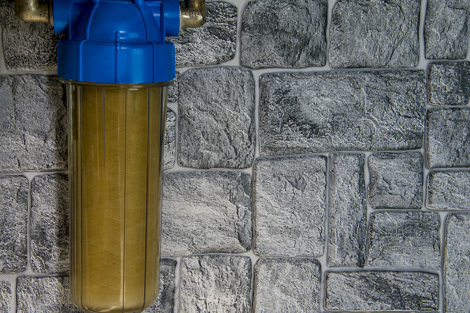

Дисковый
Этот фильтр грубой очистки воды выглядит как высокая колба в глухом пластиковом или металлическом корпусе. Если в нижней части или сбоку нет крана, нужно открутить и разобрать колбу, чтобы удалить загрязнители.
Перед началом работы прочитайте инструкцию от производителя. В ней должен быть список разрешенных растворов для чистки. Если его нет, используйте только проточную воду и щетку с мягкой щетиной.
Как очистить фильтр грубой очистки с корпусом-колбой?
  • Перекройте водопровод, поставьте емкость и положите тряпки под рабочую зону.
  • Открутите пробку в самом низу колбы. Она похожа на крышку от бутылки и обычно легко откручивается руками.
  • Открутите крышку в нижней части. Некоторые производители фильтров кладут в комплект поставки специальный ключ, напоминающий ракетку без сетки. Если у вас такого нет, ищите на маркетплейсе подходящий с учетом марки фильтра. Производители используют разные стандарты колб.
  • Вытащите вкладыш с дисками и промойте их. Можно использовать мягкое детское мыло, средство для мытья посуды, теплый содовый раствор. Для удаления въевшейся накипи аккуратно почистите диски старой зубной щеткой. Уксус и лимон использовать нельзя.
  • Убедитесь, что диски целы, поставьте их на место, закрутите нижнюю часть крышки и пробку.
  • Откройте вентиль водопровода и убедитесь в отсутствии утечек.
  • Слейте литр воды.
Если диски повреждены, ржавчина с них не счищается, поменяйте их, сохранив старую колбу. После установки придерживайтесь рекомендованного производителем графика обслуживания или ориентируйтесь на показатели давления в системе.

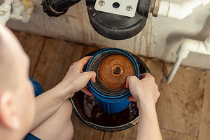

С прямой промывкой
Промывные полуавтоматические фильтры обычно колбовые. Их можно узнать по крану и трубке слива в нижней части колбы. Вам все равно придется откручивать часть корпуса. Но картридж с дисками или сеткой будет менее грязным.
  • Подставьте под трубку внизу емкость, перекройте воду и защитите рабочую зону тряпками.
  • Откройте кран на корпусе колбы. Соберите воду в емкость.
  • Открутите нижнюю часть колбы. У пластиковых она обычно снимается вручную, для металлической может потребоваться разводной ключ.
  • Вытащите фильтрующий элемент. Промойте его и нижнюю часть колбы теплой водой без сильного напора, мягкой безворсовой тканью. Не используйте бытовую химию, если ее нет в инструкции производителя.
  • Поставьте на место картридж и крышку колбы, закройте кран.
  • Откройте воду и слейте часть. Убедитесь, что герметично закрутили колбу.
