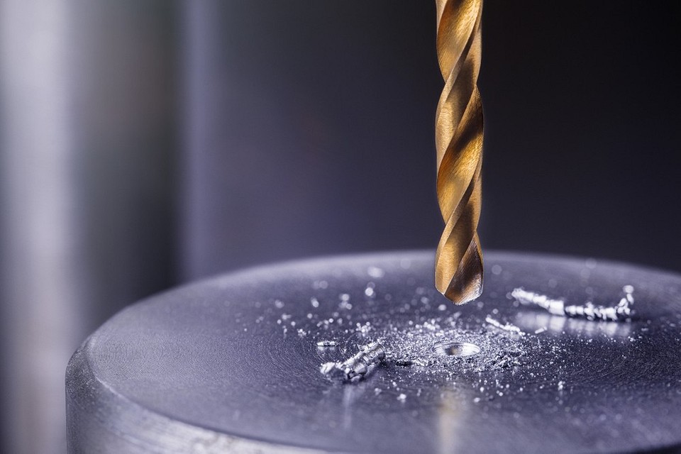

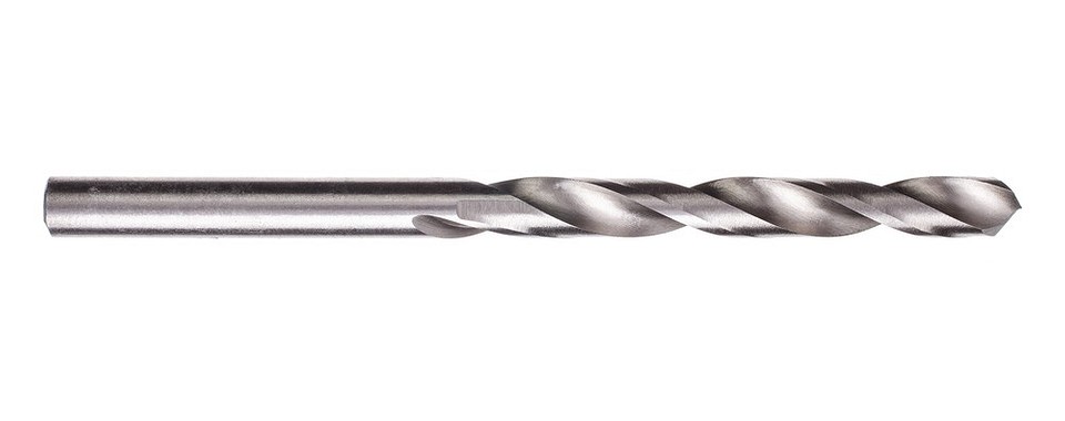

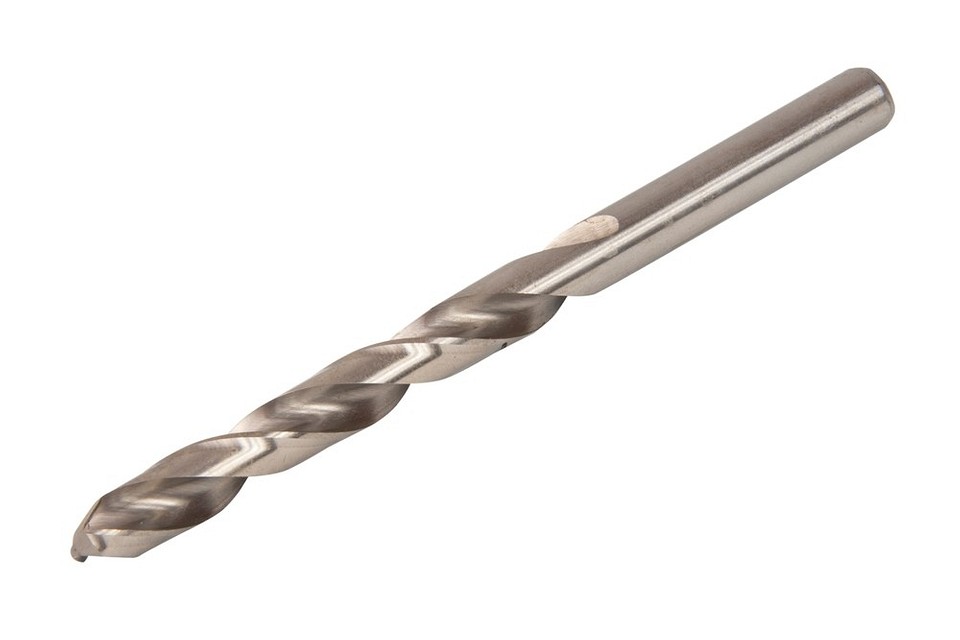

Спиральные
Изготовлены в форме цилиндра, диаметр одинаковый по всей длине изделия. На поверхности — режущая кромка винтовой формы, за ней расположен паз, с помощью которого удаляется стружка. Режущие элементы — парные, размещены один напротив другого. Длина спиральной насадки — от 40 и до 400 мм, сечение — от 1 до 50 мм. Изделия используют для сверления сквозных и глухих отверстий. Возможна обработка толстых листов металла, в этом случае берут длинную оснастку.
Важно. При сверлении спиральной насадкой надо помнить, что ее диаметр должен быть на 1 мм меньше, чем заданный диаметр отверстия. В процессе сверления спираль немного разбивает металл, расширяя отверстие ровно на 1 мм.

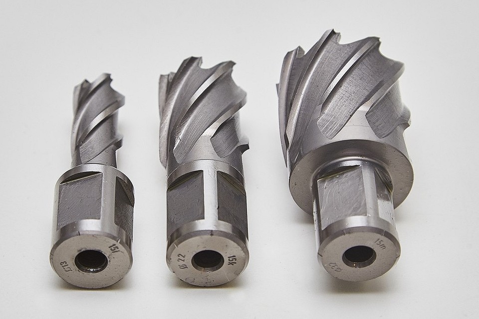

Корончатые
Их еще называют сверла-коронки. Название свое получили за особую форму, напоминающую корону. Оснастка изготовлена в виде полого цилиндра, на одном торце которого находятся зубья. От них выше по коронке направлены витые режущие элементы. Их количество зависит от диаметра и может варьироваться от 4 до 14. Корончатые элементы предназначены для высверливания отверстий большого диаметра, их диаметр — от 12 до 150 мм. На оснастку большого диаметра дополнительно ставят заточенный штифт или спиральное сверлышко, иначе невозможно обеспечить центровку насадки.

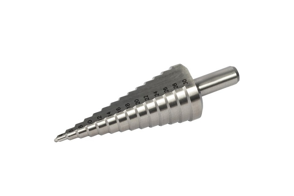

Ступенчатые
Изготовлены в форме конуса со ступенчатой поверхностью. На ней расположена режущая кромка. Она не сплошная, а прерывистая. Оснастка изготовлена так, что каждая из «ступенек» оснащена режущей частью и плавным подъемом, чтобы можно было начинать сверление с любой из них. Число таких ступенек бывает разным, обычно от пяти до десяти. На каждой из них обозначается диаметр сверления. Ступенчатые элементы используют для засверловки отверстий разного диаметра без смены оснастки, что очень удобно. Помимо этого ими можно рассверливать уже выполненное отверстие до большего диаметра. При этом толщина обрабатываемого металла ограничена высотой ступеньки и не превышает 2-3 мм.
