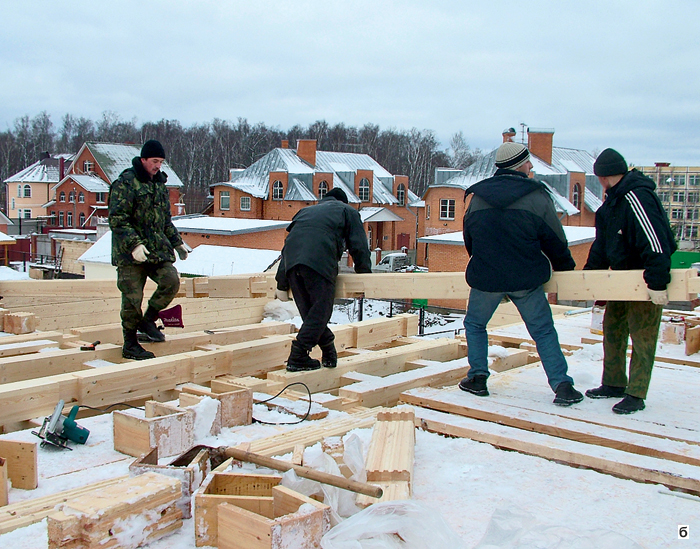

Доставить брус длиной 12
м от временного хранилища к месту укладки- дело непростое. Поднять его на стену помогает самодельный кран-балка (а), но дальнейшее перемещение возможно исключительно вручную (б)

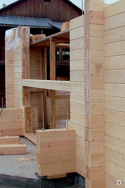

Оконные проемы:
а- жесткость широкому проему придадут 1-2 цельных бруса;
б- паз под установку обсадного бруска
Большие пролеты перекрыли, используя стеновой брус. Выглядит такое перекрытие мощным

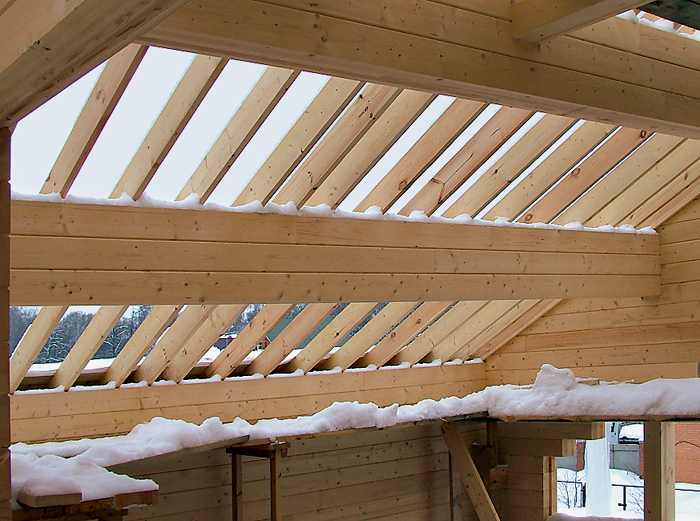

Стропильная система изготовлена из обрезной доски 18040мм. Шаг стропил- 600мм
